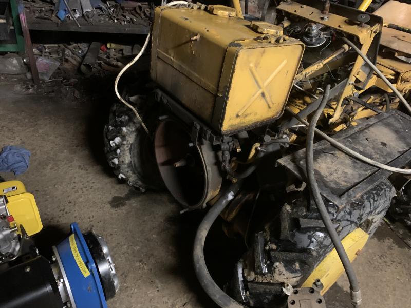

Válasz Maszek Zs #1224. hozzászólásáraHaladunk, beemelve, kimerevitve , szivattyú tartó beépítve

Válasz Maszek Zs #1221. hozzászólásáraEl kellet küldeni a lendkerék ez kuplung harangot ,szivattyú ekszijtarcsat , és így jött komplett 14 ló aztszem

Átalakítás , Lombardini helyett,előkészített motor beépítés egy havernak

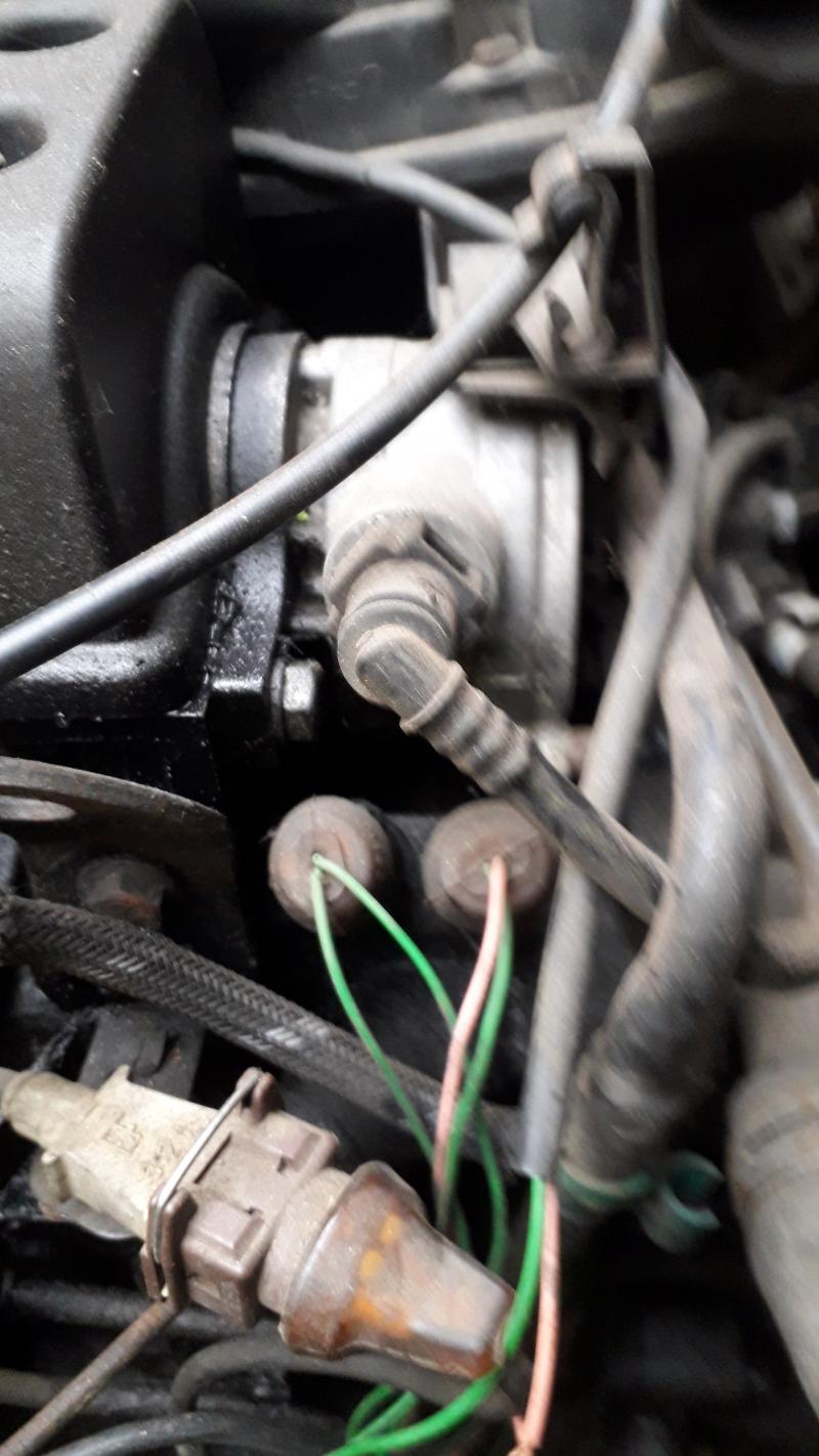

2020-10-26 11:46:21
Válasz .Richard. #1192. hozzászólásáraAzt gondoltam , hogy a motor lescsupaszítása egyszerűbb lesz, de sok vezeték csatlakozik még a motorra , ezeknek keresem a funkcióját .
Pl. az alábbi képen is látható csatlakozók.
Ebben a témában pár perce kértem segítséget egy autós fórumon.

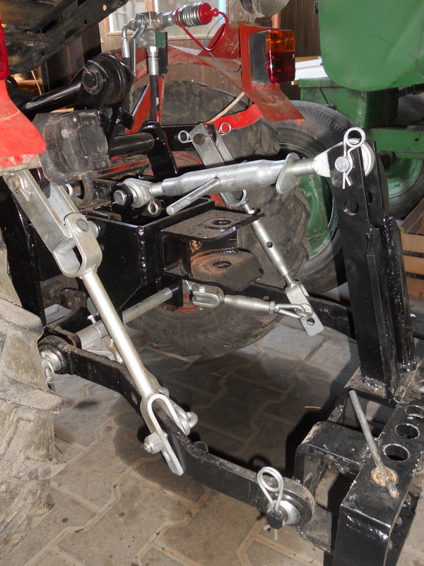

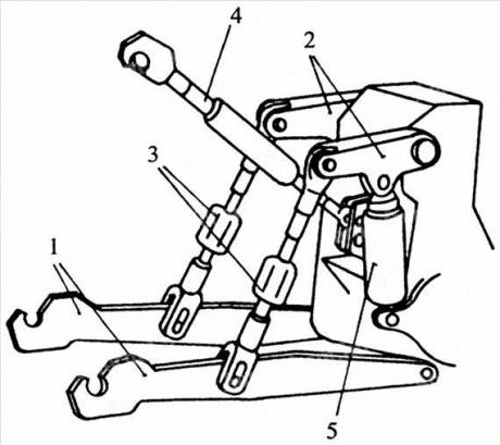

A 2db 1számu húzó kar távolságára és a 4 számú 3 pont függöleges mérete érdekelne az 1 számú karoktól !Sándor !kép
#1182 Sándor_41630
2020-10-24 18:56:07
Válasz Jancsi3527 #1181. hozzászólásáraA FEKETE VONORÉSZNEK A FELFOGATÁSI MÉRETEI ÉRDEKELNÉNEK !
