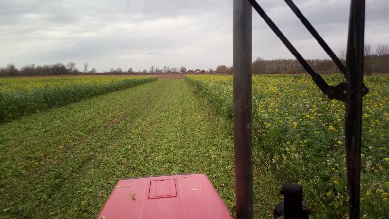

#1170 Pilátus"
2020-09-27 08:13:16
Válasz Blaziusz #1167. hozzászólásáraBravo!
De ezt ma már ugy vetjük sorba de föleg ikersorba és rtk elraktároz tavasszal meg pontosan erre vetek rá
De igy akinek nincs az rtk is meglehet sporolni csak 6 vagy 12 ilyen csikot kell húzni egyszere azt csőő!!
(Megyek mert megint a méhekkel kell szórakozni éjfélig)
(A túlzottan vaddal dúsitott helyeken azért nem ajánlom )

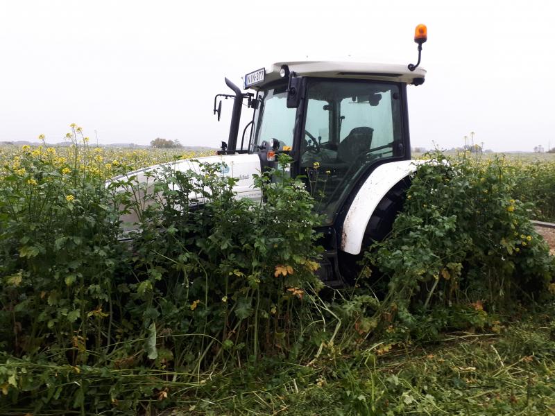

#1149 barkaspisti
2019-11-26 19:34:40
Válasz ede62 #1147. hozzászólásáraAz enyém is így néz ki ,augusztus 1 vetés.
#1148 krokodil007
2019-11-26 18:22:35
Válasz ede62 #1147. hozzászólásáraSzép itt is valahol itt is valahol 170 200cm az olajretek
#1147 ede62
2019-11-26 18:07:30

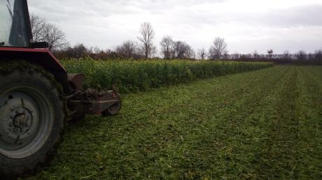

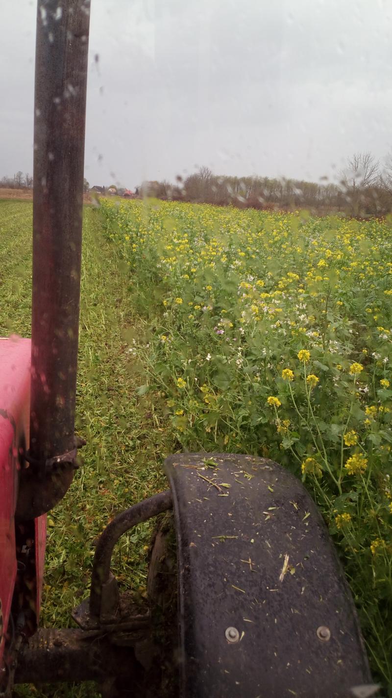

Szia! Én is akkor vettem burgonya után és búza után életemben előszór ilyen lett
#1146 Dzotya
2019-11-26 07:36:43
Válasz Devyd #1145. hozzászólásáraSzia! Volt bennemég bíborhere,facélia,pohánka,/zöldtrió/csak ezeket át nőtte az olajretek és a mustár.Augusztus közepén vetettem,egy seklély grúber,szórás,/műtrágyaszóró/és kombinátor.És a lényeg,másnap 15mm esső.
