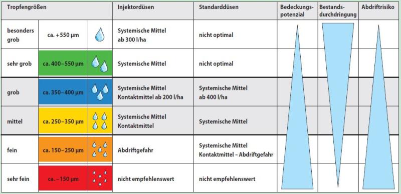

Válasz hashtag #7283. hozzászólásáraA JD gépkönyvéből van gondolom nem légből kapott...
Poén az ha megnézed a szükséges cseppméretet pont az IDKT nem ad optimális fedettséget.
A Lechler táblázat szerint az IDK-is csak 5-6 báron jó kis lémennyiséghez.

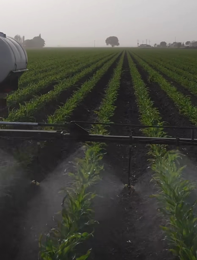

Válasz mtz1221 #7265. hozzászólásáraHa szembeöntenek egy pohár vízzel a hátad nemlessz vizes! De ha fentről a fejedre öntik a hátad is vizeslessz.
A fizika törvényeit nemlehet megcáfolni!
Az igaz, hogy a szer elfogy de nemmindenhol fog találkozni a növénnyel!
Mi biozunk is ottaztán kurváranemmindegy a fedettség!
pro A Poke és MTZ1221.3 féle megoldás lenne az ideális csak az nappal rizikós.
kontra Az IDK-t ma kipróbáltam szélben 6 báron sem viszi. Gondolom felgyorsul az áram a beszívott levegő térfogata miatt...
Válasz termelo #7282. hozzászólásáraHát ebből nem sokat értettem
De nesze, valahol így nyomjàk a permetezést: felülről egy, oldalról kettő
Persze csak lombot, bogararat, gombàt. Gyomírtót máshogy.
Nesztek parasztok:
A permetezés típusának megfelelő fedettség:
rovarirtó 20- 30 csepp/cm2
felszívódó gyomirtó 20- 30 csepp/cm2
kontakt gyomirtó 30- 40 csepp/cm2
gombaölő 50- 70 csepp/cm2
Mivel az eloszlás a teljes növényen soha nem
egyenletes, a cél a 100 csepp/cm2 elérése.
Folyadékmennyiség/fedettség táblázat
A cseppek mérete mikronban/a szükséges dózis, l/ha (100 csepp/cm2)
100q = 5 l/ha
150q =18 l/ha
200q =42 l/ha
250q =82 l/ha
300q =141 l/ha
350q =225 l/ha
400q =1355 l/ha
Lombozat arány és fedettségi fok:
Meg kell határozni az aktuális lombozati arányt
(a lombozat felülete/a terület felszíne). A lombozat
felszíne hektáronként pl. 0,1-ről 6 ha-ra is növekedhet
a növény fejlődése következtében. A levélzet alsó
részének figyelembe vétele esetén a lefedendő területet
kettővel szorozni kell.
Tételezzük fel, hogy 5-ös lombozati arányú növényt kell
kezelnie 200 mikronos cseppmérettel. A teljes növényt
le kell fednie. A szükséges folyadékmennyiség
100 csepp/cm2
Az egy cm 2 biztosításához (2 x 5 x 42) = 420 l/ha.-re jutó cseppek számán kívül a fedettségi
fok (%-ban) is fontos mutató. A kisebb cseppek kisebb
felületet fednek le, mint a nagyobb cseppek. Ezért
ezeknek a cseppeknek a fedőképességét ki kell
terjeszteni, hogy ugyanazt a fedettségi fokot érjék el. Ha
a lomb felülete viaszos vagy bolyhos, egy felületnövelő
adalékot kell a vegyszerbe keverni. Ezáltal a fedettségi
fok pl. hússzorosára növekszik, ha az érintkezési szög
160°-ról 60°-ra csökken.

Válasz rtamas1976 #7262. hozzászólásáraHa 8nál meg 15nél is 300 liter megy ki hektárjára, akkor szerintem egyfac.
Válasz rtamas1976 #7262. hozzászólásáraNem általános gyakorlat, 6-10 között szokott inkább lenni a tempó!
Egy kis döntés segítő táblázat:
