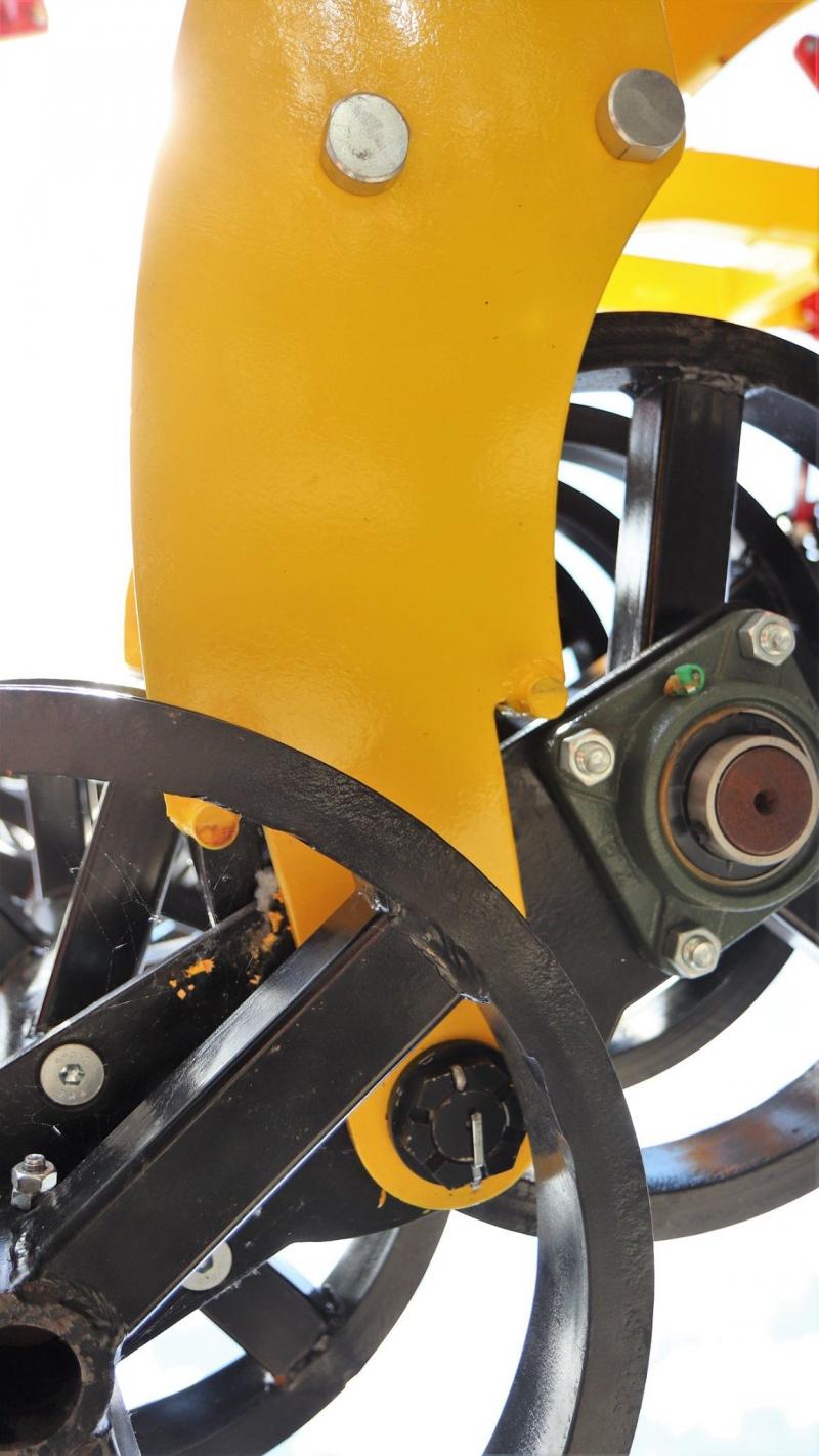

3pontra függeszthető Rolmako Twin Disc Roller.
Magyarul: tandem hullámos tárcsa.
Össze tudom akasztani a RT kihagyásával egyből az aprítóhengerrel, akkor pl. zöldtrágya, ugar, meg ilyesmi aprításra jó.
(Kivéve, ha olyan betonkemény a föld, mint most az esők előtt volt, mert azon csak gurult.
Így meg, ahogy most van, szotyi, meg kukoricatarlókon lenne majd húzkodva.
Ez a terv...
