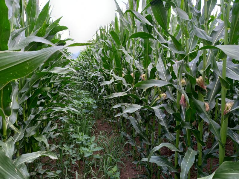

Válasz Gandhy #14846. hozzászólásáraZsír! Gratula!
Ez volt az ami szárnyas kapás kultival lett vetésre előkészítve, vagy itt a tárcsa ment?
Válasz Gandhy #14846. hozzászólásáraEz akkor lenne érdekes ha a te táblád lenne ketté választva és minden ugyanaz lenne csak az egyik fele takarónövényes lenne a másik meg nem.
Összehasonlító elemzés
Tavasszal, vetés előtt 2-3 héttel így nézett ki a takarónövényes tábla. Bár kifagyott, de a tarlórépa újratöltött, meg egy kicsit el is balfaxkodtam
A kukorica jelen állapotában ugyanott, most:
A szomszéd kukoricája 10 méterrel arrébb, szántottban.
