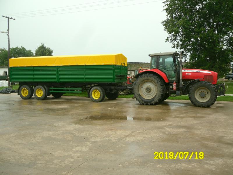

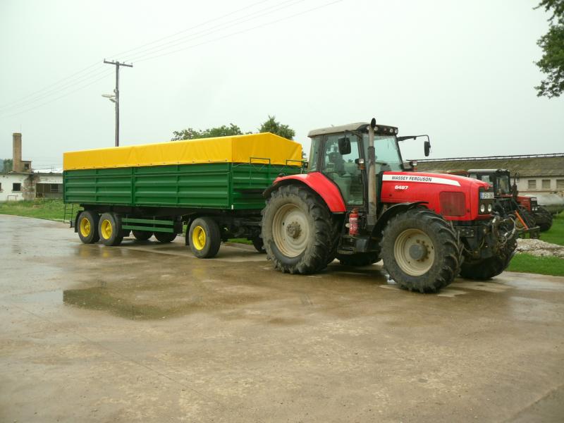

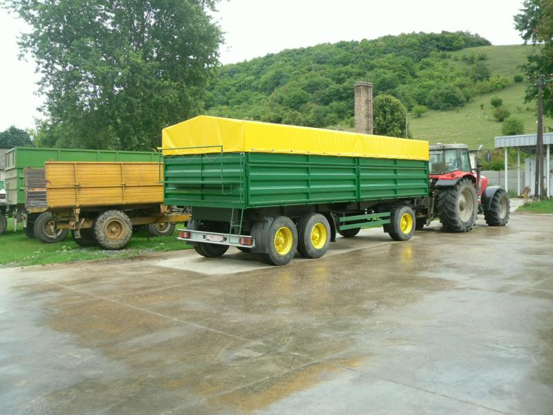

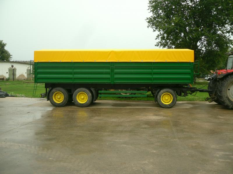

Válasz bandigh #1812. hozzászólására3 tengelyes laprugós gyárilag 3 oldalra billenős pirosrendszámos pótom 30tonnára van vizsgáztatva minden kiskapu nélkül. Ha jól réémlik a köhém rendelet lassú jármú pótnál 11tonna a megengedett tengelyterhelés. Szóval ha gép műszakiadatlapja engedi a 11tonnát akkor a nkh be is írja.
Az már más kérdés, hogy 6,2es plató van rajta. Így gabonából fullra rakva se megy rá egészen 20 tonna. a szerkezet meg maga 6 tonna. DE masszív is, ahol az eb pót már rizingós hogy eldől ott ezt még lehet húzni simán, hátra se kell nézni. Csak legyen ami húzza.
