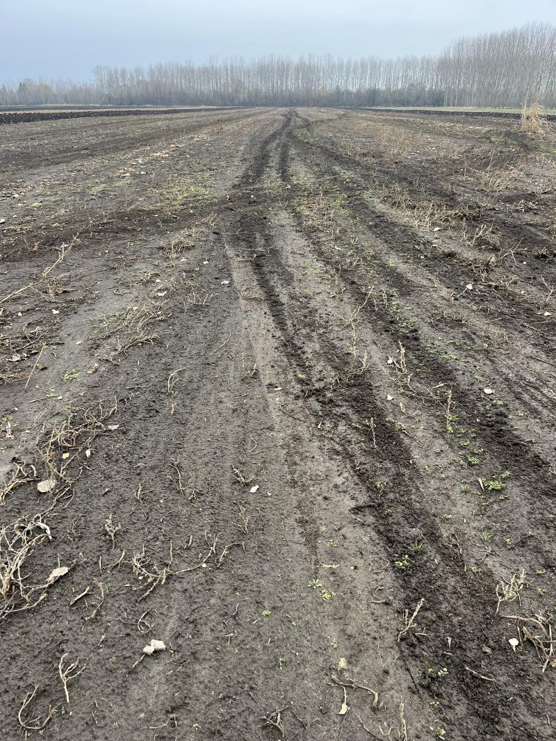

Válasz Radocz #7793. hozzászólásáraA fralaz és a jympa munkáját akarod összehasonlítani.
Ahogy leírtam átvan mozgatva.
A tavalyi egy optimàlis talajállapot volt a lazítózásra, az idei száraz,kemény, nehéz, teljesen más talajon.
Közel 30l/ha

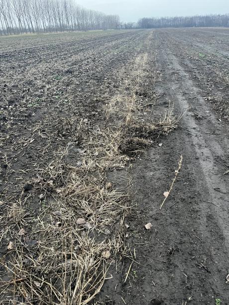

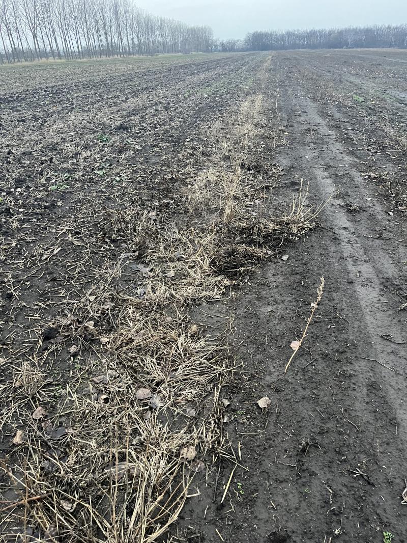

Válasz Radocz #7788. hozzászólásáraUgyan azt nézzük csak nem ugyanazt látjuk!
A tavalyi 5késsel ment 45cm késosztással.
18-20l/ha
A mostani 3késsel 50-55cm
90cm késosztással de úgy, hogy szemből közélett vágva tehát itt is 45cm a késosztás csak 2menetbe. (Ez nincs a videón!)
Hogy rögesmaradt a felszine?
Van 6hónapja, hogy szétmáljon.
(már szétment)
Ha megnèzed ittsem csak csíkothúzott hanem megemelte és megmozgatta.
Válasz Radocz #7785. hozzászólásáraAkkor vedd elő a szemüveged, és nézdmeg mégegyszer!
Amikor visszafordult közzévágot a késekközé, ez nincs a felvételen.

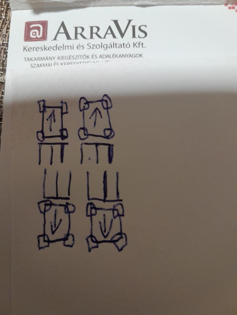

Válasz mtz1221 #7815. hozzászólásáraAzthiszem 210cm a teljes szélessége.
Így pont elviszi a lazító és a 220as grúber.
De megmérem!

Válasz rtamas1976 #7812. hozzászólásáraEzt nem Mtz-re tervezted, hanem a zetorra!
Azért nem érti Mtz1221
Válasz Radocz #7810. hozzászólásáraHasonló csak itt 3késsel!
Válasz mtz1221 #7806. hozzászólásáraNa így érthetőbb?
Válasz rtamas1976 #7807. hozzászólásáraÉn olyat hallottam, hogy két kés van.
Ez a kerék nyomban megy.
Így fordul vissza közé!
Válasz Rabó001 #7805. hozzászólásáraFuss neki mégegyszer az olvasásnak!
Talán meglátod benne a takaró növényt is.
Ha nem hát attól még oda írtam.
Válasz rtamas1976 #7807. hozzászólásáraNa nemígy raktam be, ez a telefon összetologatta.
Mindjárt lerajzolom.
Válasz mtz1221 #7806. hozzászólásáraPont ez a lényeg!
Ugye 3kés, 1középen, 2 a keréknyomban.
Pontosan így nemmaradt ott a traktornyom!
Érted a logikát?
Közel 30l/ha
18-20l/ha
(már szétment)
Válasz Radocz #7789. hozzászólásáraMost ilyen a terület.

Válasz rtamas1976 #7786. hozzászólásáraSzerintem nem egy mozit nézünk !
A tavalyi lazításkor, a talaj majdnem eléri a gerendelyt.
Az idei csak egy csíkot húz a talajba,
Ásd meg, és megérted miről beszélek ,
Válasz rtamas1976 #7784. hozzászólásáraRögös volt, az is maradt.
Ráadásul nem is emelte fel, illetve nem repesztette a talajt.
Gondolom kevesebb volt a fogyasztás is az idén.
