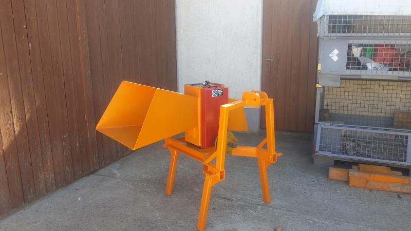

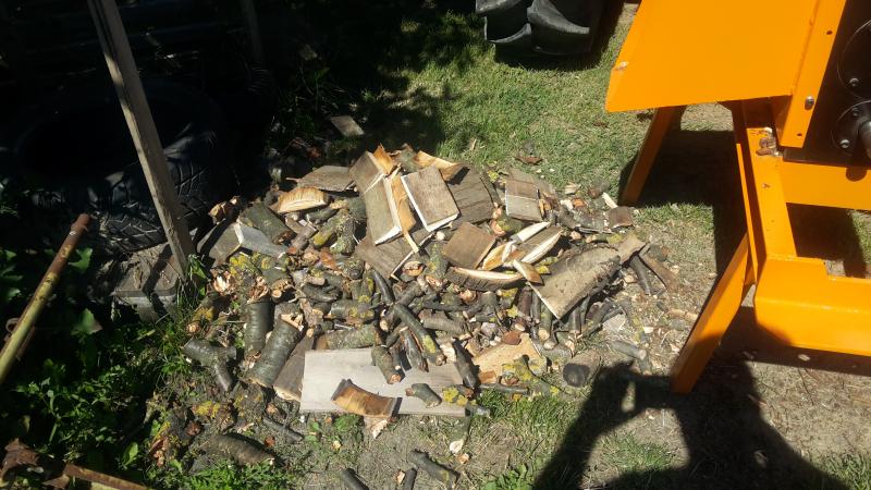

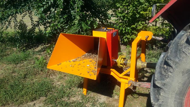

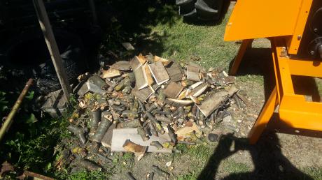

Válasz Tom250 #2194. hozzászólásáraSzia, igen. Annyi szépséghiba van a fogaskerék burkolatánál, hogy a műanyag védőkarima nem került fel a kardánkupplung miatt. Na meg persze amit lehet venni a habinál kardánkupplungot, be kell kalibrálni, hogy mekkora terhelésen csússzon meg.
Elkészült (2 évig épült) Igaz csak száraz fával lett próbálva, de az már biztos, hogy az MTZ tlt-szalagját állítani kell. A szállítószalag az külön vontatmány lesz.
