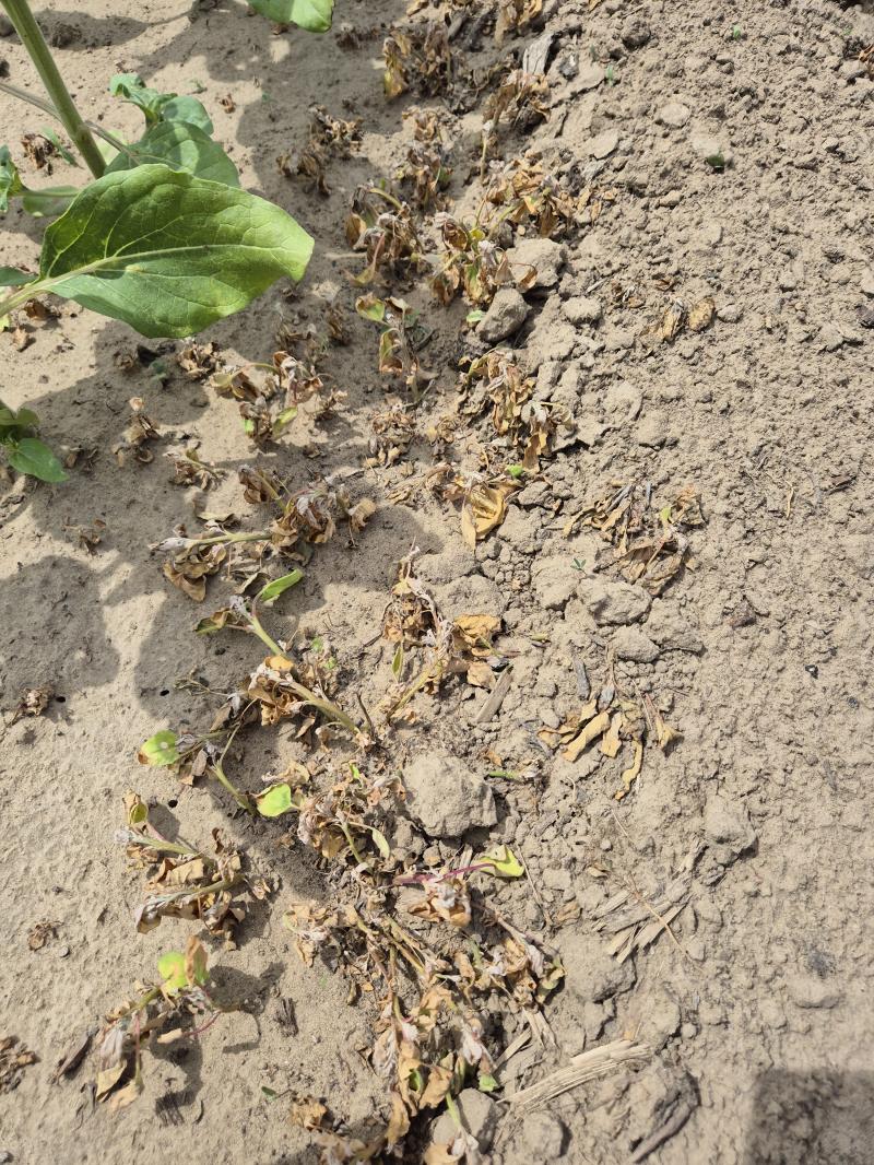

Válasz ZZ.ZZ #10349. hozzászólásáraNormál esetben fizet. Annyit biztos, hogy megérje vele foglalkozni. Nekem látható jégverésre kétszer nem fizettek. Egyszer sokfelé volt hatalmas jégkár, akkor következő évben kompenzálták. Egyszer meg csak aratáskor derült ki. A tábla belső sarkából vert el nekünk és a szomszédnak is kb 10-10 hektárt. De senki se tudott róla, hogy volt jégeső és a kár is későn derült ki, ráadásul még a termés is jó volt.
Gondolom erre semmit nem fizet a biztosító, igaz?
Növény egészségügyi szempontból gondolok itt kàrra....a szétvert levél sem fog úgy àrnyekolni, fotoszintézis csökken, fejlődés kicsit lemarad stb...

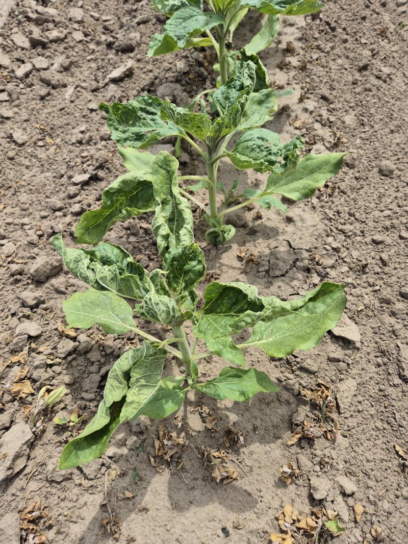

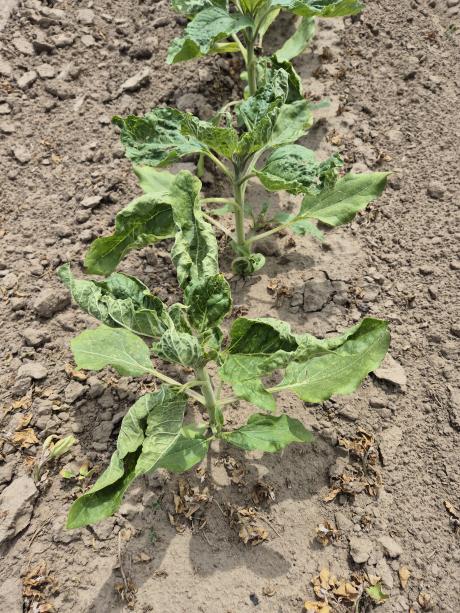

Válasz Mtz 550E #10342. hozzászólásáraSoha nemfújtam tetű ellen.
Majd a katicák elintézik.
De ha a katicát elintézed a tetű ellen fújnikell töbször is.
Az fitoxikus, remélem nem ezt akarod még súlyosbítani amit fénykèpeztél?
Biztosan expesstoleráns volt amit fújtál?
Vagy nem számoltad el magad a dózissal?
Ritkaszarul néz ki!
Ritkaszarul néz ki!
Válasz Mtz 550E #10341. hozzászólásáraNem az a baja! Gyakorlatilag az egész országban így néz ki, nálunk is.
Álítólag a hideg tavasz az okozója, szakemberek szerint kiheveri!
Mi kicsit megcsusztunk a permetezéssel, amik elsőnek kikeltek tövek már elég nagyok, nem fogja nagyon bántani az express?
Válasz Mtz 550E #10342. hozzászólásáraIgen.
Válasz A.I. #10340. hozzászólásáraEgyszikű irtóhoz lehet tenni rovarölőt tetű ellen?
Válasz trikolor5 #10339. hozzászólásáraVannak rajta elvétve! Mert tele van hangyával is! Eddig sose fújtam tetvek ellen!
Válasz Mtz 550E #10338. hozzászólásáraBiztos az, másik topiban pont kérdeztem.
Válasz Mtz 550E #10338. hozzászólásáraTetveket nem nézted?
Miért ilyen kissé csavarodott a levele?

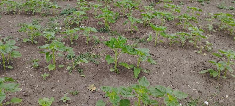

Válasz gyorfy10 #10313. hozzászólásáraSzia nem fogja de legalább ki kelt és terem valamennyit. Nekem is így kel és lesz olyan rész ami kisem fog kelni. Csak gyomirtás szempontból szar a heterogén kelés. Majd le fujjuk reglonnal és egyszerre érik be.
Válasz gyorfy10 #10313. hozzászólásáraEgy héttel később fogsz aratni a későbbi kelések miatt.
Régebben volt olyan, hogy itt csak június elején esett, és akkor kelt ki.
Válasz gyorfy10 #10313. hozzászólásáraValószínűleg nagyon heterogén érése lesz az állománynak, de fog teremni.
Sziasztok. Sajnos napraforgóm vetés után 45 napig nem kapott esőt. Így van ahol
Szépen kikelt viszont vannak sorok ahol 30-40 méter hosszan csak most kezd kelni. A többi 6-8 leveles. Szerintetek utol fogja érni ami most kel vagy azon már nem kell termésre számítani?
