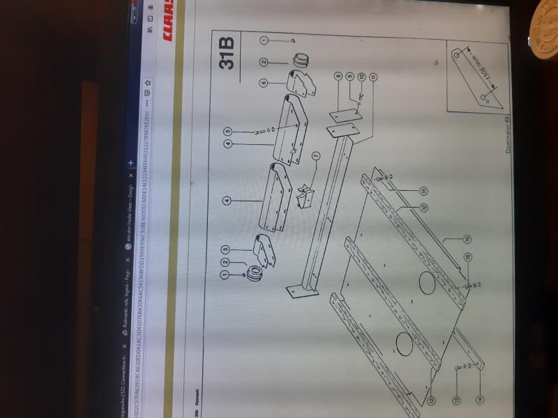

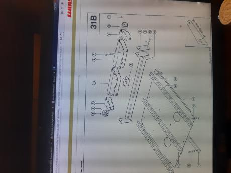

Válasz VMisi #5143. hozzászólásáraKöszönöm a segítséget, kozben megtaláltam én is a katalógust, és igazam volt, valaki előttem fordítva rakott vissza holmit
Válasz sanyeee #5142. hozzászólásáraAzt azért éri el mert a lánckerékben mélyen jár a lánc, kopott és ráér a lánc, minden csere, lánc kerék lécek,húzós mutatvány!

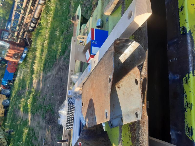

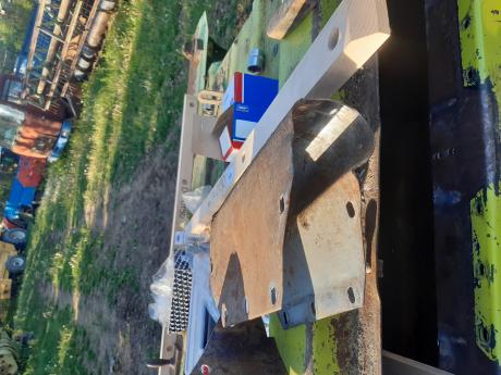

Lenne egy olyan kérdésem, hogy claas dominatoroknál a ferde felhordó felső tengelyét körülvevő védő lemezek a sima felükkel alul, vagy felül szerelve járnak?
Nekem ugy voltak berakva, hogy a sima rész felül volt, de nem vagyok kibékülve az egészel, mert a felső részen a láncok elérik a kerestvasat, amikre a lemezek meg a fasinek vannak fogatva, gyanitom, hogy esetleg valaki megforditotta azt a keresztvasat.
Válasz sanyeee #5142. hozzászólásáraalk. kat?
https://axial.claas.com/szerviz-alkatresz/alkatresz
Erről lenne szó:
Üdv mindenkinek!
