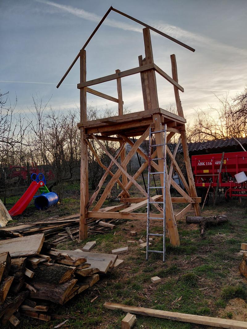

Válasz 5465 #1664. hozzászólásáraÚgy gondolom a súlya elég lesz ,hogy stabil legyen.Amúgy várd ki a végét,majd dokumentálom,csak kicsit lassú a dolog mert mást is csinálok közbe.
Válasz balintermi #1662. hozzászólásáraViszont akkor a tetőt jóval nagyobbra kellene csinálni,hogy ne érje az idő.Mert most van két db lesem mind a kettőn van tető,és a régebbin már cserélnem kell a létrát(10) az újabban meg már erősíteni kellett.(5)éves,és ezt csak azért mert érte az eső.

Válasz Diesel Tibor #1652. hozzászólásáraMost akadt egy kis probléma,mert a platónak nincs levágva a padló,egy helyi gatteros vállalta de nem szeret ilyen időbe dolgozni,úgy hogy lehet ezt is én vágom le láncfűrésszel.
Válasz Koczka József #1651. hozzászólásáraEz messze lesz a Tiszához,a saját erdőbe lesz felállítva ,,inkább Tkeszihez lesz közelebb,,,- Tuka és Újszentmargita közt van az erdő.

Válasz Koczka József #1642. hozzászólásáraZárt lesz, de nem hőszigetelt,csak a szelet szeretném kizárni,Körbe nyitható ablak lesz,és ki is lesz nyitva amikor ott vagyok ,mert a totál zártban süket vagyok.

Válasz Diesel Tibor #1675. hozzászólásáraIlyen egy lucaszék?
Válasz Diesel Tibor #1675. hozzászólásáraÍgy viszed ki egyben?

Válasz 5465 #1668. hozzászólásáraEzt mind lánc fűrésszel széleztem le,nem is gondoltam ,hogy így megtudom csinálni,a nyers akác jól fűrészelhető,az oszlopok alul 15x15 a vékony vége 10x10,és 4.60hosszú a láb ,, terpesz alul 240cmx240,a plató 270cm magasan van,és ott a keret 2mx2m,remélem érthetően írtam le.A 240 az úgy alakult ki,hogy a teleszkópos kanala 245cm bele kell férnie az erdőben állítva szeretném a helyére vinni a fák között 80 éves az erdő a tölgy részen.
Válasz Diesel Tibor #1667. hozzászólásáraAnnyit biztos kibír.
Válasz Diesel Tibor #1666. hozzászólásáraKöszi!
Érdekel, mert én is tervezek építeni egyet.
Vannak szép akácfáim is, meg kedvem is…
Esetleg az alapterületét, magasságát megküldenéd?
Csak úgy kb.
Válasz Koczka József #1665. hozzászólásáraAkácból lesz úgy mint eddig az összes ,úgy akarom megcsinálni,hogy jó legyen az unokának is mire vadász lesz ,,most 2éves
Válasz Diesel Tibor #1661. hozzászólásáraCsináld akácból az jól bírja az időt. Nekem kőris de már az is 8 éves.
Válasz Diesel Tibor #1661. hozzászólásáraNagyon pöpec lett.
Talajhoz rögzíted valamivel?
