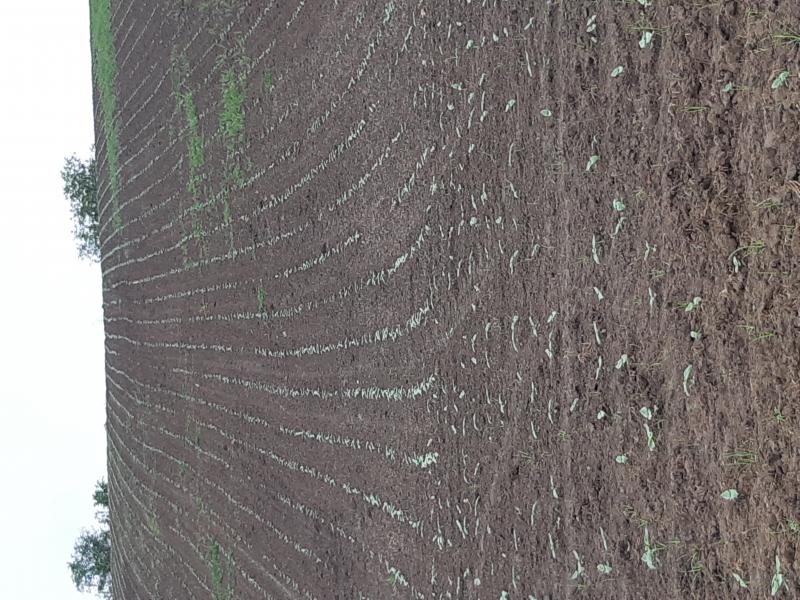

Válasz olasz_kapo #4535. hozzászólásáraMajd ekézés után is tegyél, egy ugyanilyen szögben fényképezett képet.
Szotyi
Navégre.
Szotyi
Spcvel vetve szántás lazítózás nélkül.Szotyola.
