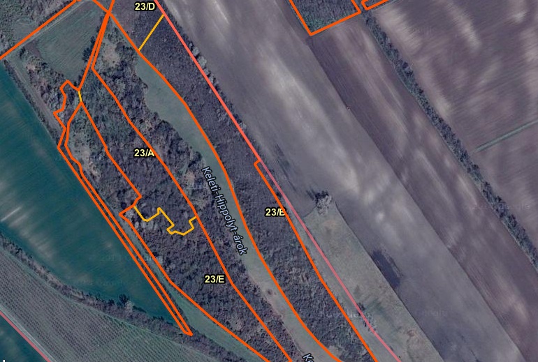

Válasz Matyi50 #1432. hozzászólásáraMinden évben szeptemberben szemléznek. A D részlet is a miénk, már 3. alkalommal telepítettünk nyárral.
A területet tavaly vettük. Még jó, hogy jogállamnak nevezett dologban élünk és van olyan intézményünk, hogy magántulajdon védelme. Senkit meg sem kérdeztek, E részletet tavaly vezették át erdővé. A volt tulaj azt mondja, senki nem szólt neki. Még csak a földhivatal sem küldött értesítést a változásról. Fahozama szinte 0, javarészt cserjés, pár akác és lábon álló leszáradt nyár van benne. Igaz az elmúlt kb 30 évben nőtt oda. Nagyon gyenge terület, nehezen erdősül.
Dühítő, hogy ahol 2 fát lát onnantól már nem hajlandó engedni belőle.smile angry
Bármi más út ahogyan elintézhető az eredeti állapot visszaállítása? Tudom, fizessek mint a katonatiszt a műv ág váltásért.smile crying

Olyankor mi van, ha az erdőfelügyelet nem akar kiadni engedélyt fásításból történő kitermelésre?
Azt mondta a kezicsókolom, hogy ők abból erdőt akarnak csinálni és még kell neki pár év, hogy megfelelő legyen a záródás és tervezni lehessen. Írásos elutasítást nem kaptunk pedig már több mint 3 hónapja beadtuk a kérelmet. smile angry
Ez lenne az: Legelő művelési ágban van amit szeretnénk visszaállítani, nagyjából 6 ha a 23A-E-C erdőrészletek mellett.
