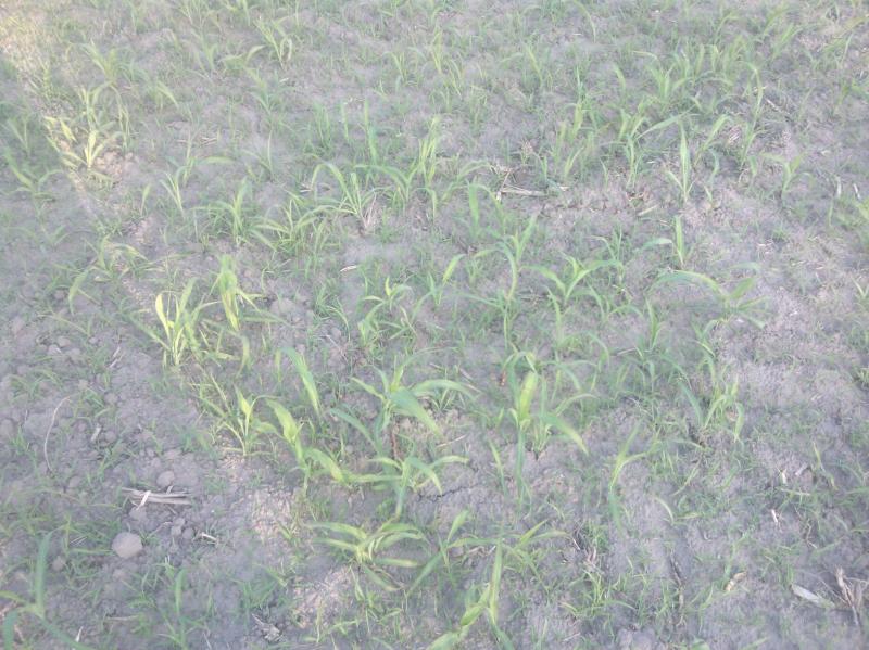

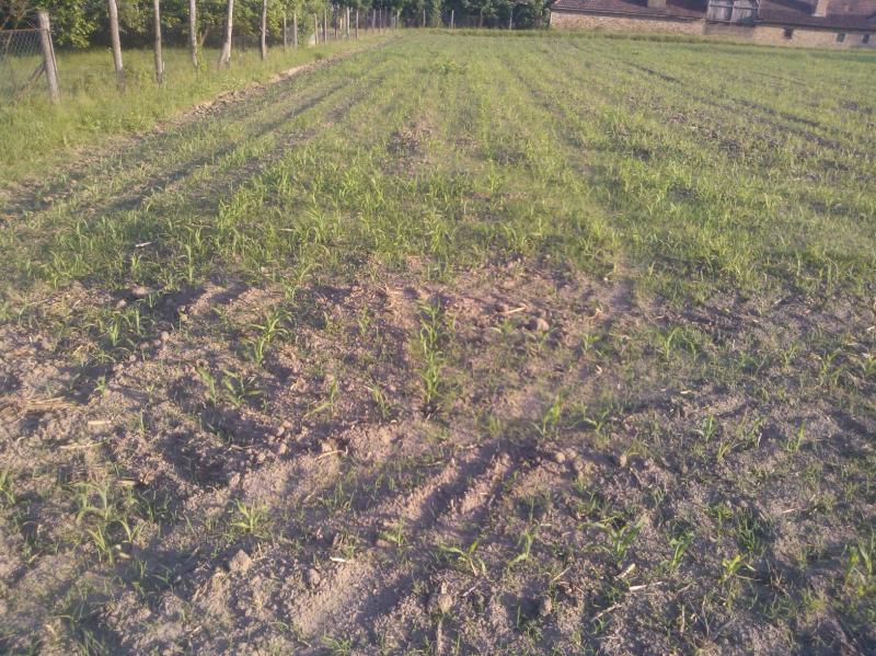

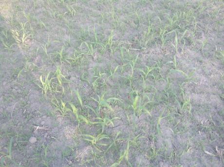

Válasz kori01 #5703. hozzászólásáraAdengo után is lilul. Szerintem a hideg (5-6 fokos) éjjelek miatt van.
Válasz Salas #5699. hozzászólásáravoltam ma a határban,megnyugtatlak nem a vegyszer miatt van a lilulás,valami más mert elég sok kukoricát láttam ami lila és azok a legtöbb ordaxal nyomta.
Sőt van aki mással és az övé is.
de nincs annak semmi baja attól.

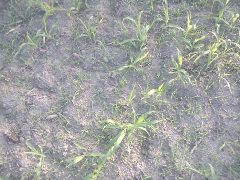

Válasz Szeni #5682. hozzászólásáraÉn évek óta használom a kukoricában az Adengo gyomirtót,de mindig kelés előtt.
Nagyon szépen dolgozik.
Ezt a gyomirtót inkább kelés előtt javasolják...igaz állománykezelést is ír a szakirodalom,de ha véletlenül valami tényező esetleg nem passzol a kukorica bánja meg.
Ennél a szernél szokott még előfordulni,hogy a kukorica kicsi korában az alsó levelek kicsit besárgulnak.
Ez a vissza csapódástól van mikor esőt kap.
A Te esetedben én inkább valami más szert választottam volna állomány kezelésre,pont az ilyen problémák miatt.

Adengo-val futam a kukoricát, 0.4 l/ha 2-3 leveles korban. Az egyik táblámban foltokban a másikban majdnem mindenhol többé-kevésbé le van lilulva a levél egy része. Egyszerre lett fújva. Talán ami nagyobb volt az a zöldebb.
Fogja a gazt is mint állat, de a kukorica sem köszönte meg attól tartok.....
