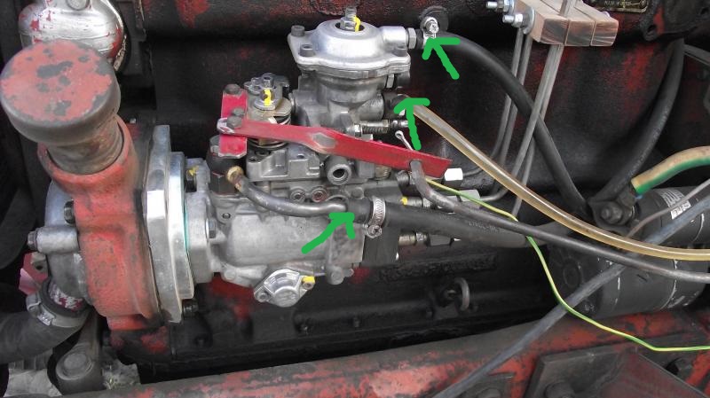

A mostani adagolódon nézd meg a csöveket! Durvaszűrőtől a tápszivattyú szívó oldala. Tápszivattyú átnyomja a finomszűrőn az adagolóhoz. Az adagoló nyomástartó szelepéről meg a felesleges gázolaj visszamegy a tápszivattyú szívó oldalára, de mehetne a felesleg a tankba is, vagy máshova.

Nagyon kíváncsi lennék rá, hogy a saját traktorodon a gázolaj útját el tudnád-e mondani. (nem kell rá válaszolni, vagy leírni).
A képen lévő a vastagon (legalsó) kapja a gázolajat a tanktól, szűrő(k) közbeitatásával. Az átlátszó a visszafolyó a tankba. A harmadik (legfelső) meg a turbóval van összekötve, a membrán amire megy a cső az a töltőnyomástól függő teljes terhelési ütköző, traktoros nyelven füstkorlátozó.
Válasz máris szomszéd #59506. hozzászólásáraMég annyit elmagyaráznád melyik cső hova megy honnan jön? A régi víztelenítő szűrő meg a másik szűrő az nem kell hozzá vagy azokkal nem lehet össze hozni?

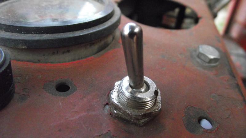

Válasz Tomszi #59510. hozzászólásáraSzerintem is jobb ez a kapcsolós, de én ilyen vészleállítós piros gombot raknák, hogy más is képbe legyen, ha már ez egy versenytraki.
Ha felakadna gáz és örült módjára elakarna menni akkor is csak rácsapsz és megáll, de lehet mg fokozni amolyan jetski biztosítótűs verzióval ha ne adj isten elborul vagy ledobja a traktoristát akkor kirántódik, vagy kirántsa a szeget és megáll.
A drag versenysportban asszem van ilyen nem ? Hogy kintről is letudják állítani a paripát.
Csak meg kell szokni.Annyi a jó benne,hogy lekapcsolod és tuti megáll viszont áram nélkül meg baszik menni.Két napja kidörgölődzött a betáp a műszerfalba elhiccent a kábel és biza hiába indítóztam direktbe.

Válasz D-032-a #59507. hozzászólásáraPersze. De szerintem egyszerűbb a műszerfalra tenni egy kapcsolót, azt ha akarod oda is írhatod hogy STOP/ÜZEM, ha magad használod meg úgyis megszokod.
Válasz máris szomszéd #59506. hozzászólásáraEgy csúszólapátos szivattyú van a hajtótengelyen. Legalábbis amit láttam ilyen autóadagolót, azon olyan volt.

Köradagolós elektromos kapcsolós leállításhoz, az jutott a fejembe, hogy a kézigázkar/rudazat teljesen nullára húzott állásához, lehetne tenni egy féklámpakapcsoló félét és akkor a kézigázkarral le lehetne állítani a motort.
Válasz Mtz 550E #59515. hozzászólására
Ez sima traktoron van a másik ami majd komolyabb lesz az később lesz kész meg kicsit drágább is lesz.Elvileg indításkor teljes gázolaj mennyiséget nyom előtöltés nem változik..

Másrészt azt se tudod mi az. Tisztában vagy ennek a fajta adagolónak a működési elvével? Mert ha nem, akkor hozzá ne kezdj magad felszerelni (ezt is írtuk már). Te csak kulcsrakészen csináltasd meg!
A tápszivattyú benne van,át kell szívni-folyatni a gázolajat és onnantól megy.Jó sok túlfolyó gázolajat termel a tápszivattyú ezért külön csövön megy vissza a tankba.
NEM muszály indikátor óra,simán felraktam úgy mint a régi adagolót.Stiftre állítva első henger befecskendez és mehet bele rögzítő csavar. Utólag még lehet fordítani az adagolón ha nem tetszik a beállítás.

Válasz máris szomszéd #59502. hozzászólásáraKöszönöm szépen! A felszerelés menetét leírnád még majd mert valami indikátor órát is mondtál de azt honnan kérjek? Meg a gázkart csak bowdennel lehet megoldani?
Válasz máris szomszéd #59502. hozzászólásáraEnnek hogy van a tápszivattyú?
