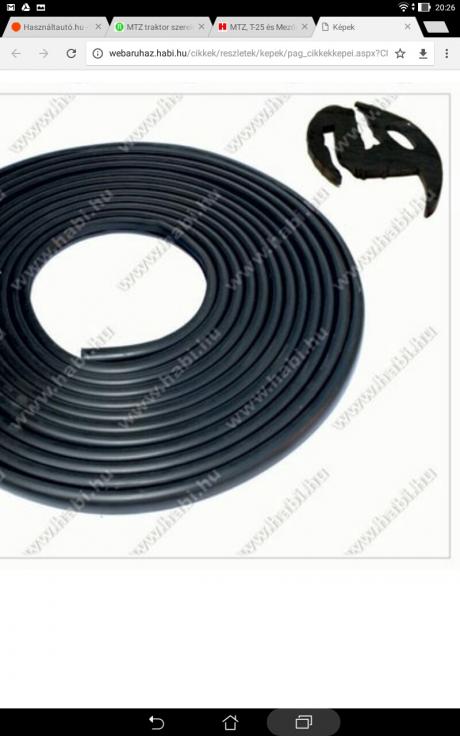

A régi kisfülkés 50-es MTZ ajtajában kellene üveget cserélni, mert kitört. Vettem új méretpontos üveget, és olyan ékes gumikédert ami benne volt. Azt szeretném kérdezni hogy miként kell kicserélni? A gumit előbb a lemezre kell illeszteni? Vagy mi a sorrend? Illetve hogy kell csinálni? Aki tudja ossza már meg velem...

Én olyan kédergumit vettem ami ékes, mivel ilyen volt benne eredetileg. Ha nem boldogulok akkor veszek ilyet és ezzel próbálkozom.

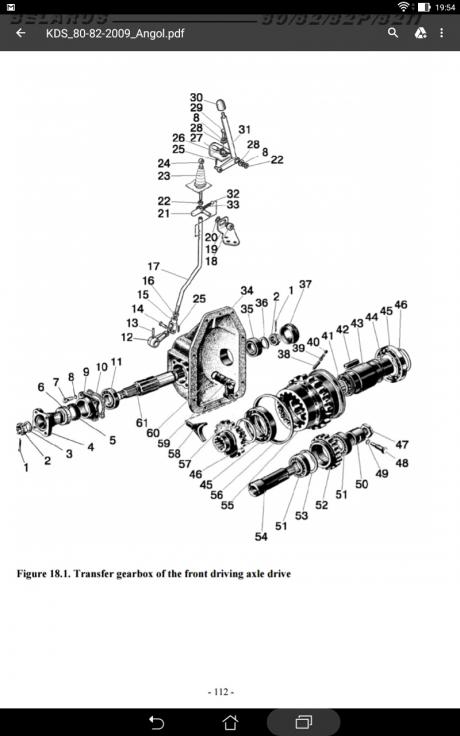

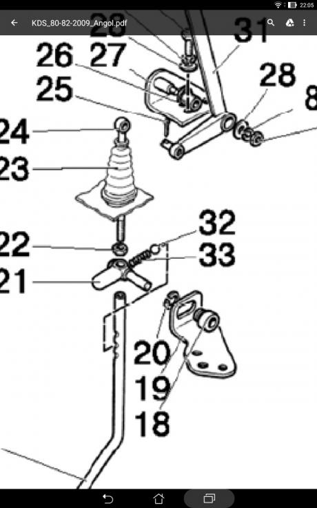

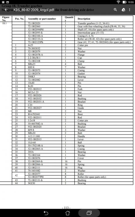

Válasz lakatos gabesz #51545. hozzászólására
Válasz lakatos gabesz #51545. hozzászólásáraEz lehet segít majd
Ez kell neked.
Rajz plusz alkatrèsz lista
Nem jön össze! Viszont felmerült pár kérdés....Szóval miután az üvegre ráhajtom a kédert akkor utána kell beletenni az éket, vagy majd ha bent van az ajtóban. Aztán az üveget az ajtó külső, vagy belső oldalról kell tolni és értelemszerűen az ellenkező oldalról húzni a zsinórt? Illetve az ajtó a gépen kegyen, vagy legyen levéve? Szóval ha valakinek lenne türelme és ideje lépésről - lépésre leírni a folyamatot, annak nagyon örülnék...
Ma este feladtam a kisfülkés 50-es ajtajában lévő üveg cseréjét.

Valakinek van ez a típusú elsőmeghajtás kapcsoló az mtzben?esetleg tudna valaki nekem segíteni pár kérdésem lenne vele kapcsolatban.

Viszont kicsit több gumit rá kell 1 2 cm hagyni mert az üveg jobban rá nyomja mint Te a keretre.
Keress rá youtube én is onnan lestem.
Válasz Rönó #51518. hozzászólásáraPedig az uvegberakasnak es a modja . Fuss neki megegyszer , ha nrm akarja mrgadni magat megszoktuk szappanos vizzel kenyni a ramar is es a gumit is . Sokszor sokat segit
Válasz Gepi #51517. hozzászólásáraSzia!
Próbáltam a tanácsod szerint, de sajnos nem sikerült...
Üdv: rönótulaj
Válasz Rönó #51516. hozzászólásáraÉn úgy szoktam csinálni, hogy a gumit ráteszem az üvegre utána meg sima bála madzagot körbetekerek rajta 1x vagy 2x milyen kedvem van. Utána odateszem a helyére, alul belerakom a lemezbe és finoman kihúzom a madzagot majd kicsit nyomkodva a végső helyére igazítani. Én esztétikai szempontból belülre szoktam rakni az ékes felét.
Köszönöm!
