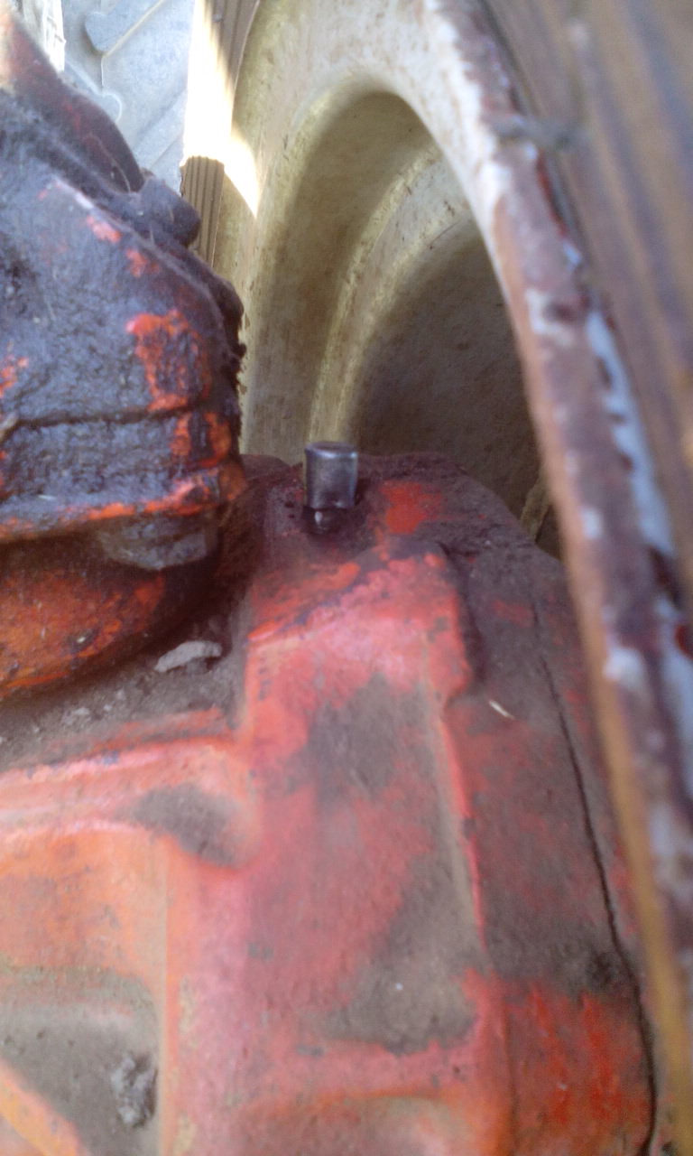

Válasz ..MZ/X.. #51394. hozzászólásáraItt a szuszogó. Gyári ruszki, ez van a híd közepén is. Középen, a perem mellé kell fúrni amennyire csak lehet különben koppig alászedve lekotorja a hüvely felfogató csavarja. Ha jól rémlik 10x1-es a szuszogó menete.

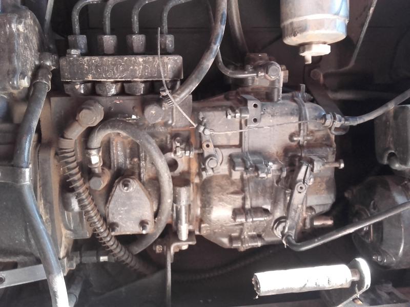

Szeretnem megtudni milyen tipusu adagolo ez? 920.3-as MTZ-n van fent. Hol lehet plussz uzemanyagot adni neki?☺
Koszi

adagoló,kuplung marad? Milyen dolgokban más egy 80as mint az 550? Persze a motort magát ismerem,csak azzal nem vagyok tisztában hogy mennyi cullang kellene még hozzá?
Nem gyakran fordulok meg itt,de a segítségeteket és tanácsotokat szeretném kérni. Adott egy 550-es jó állapotú szépen megy teszi, a dolgát,de picit gyengéllem.Nálunk viszonylag kötöttek a földek (szombathely) és szépen szántani nem tud 3 fejjel,csak kettővel. Az meg olyan szaporátlan.... Kérdésem az lenne,hogy ha én vennék egy 80as motort azt bele lehetne tenni? Kérdezem ezt úgy,hogy tudom hogy bármit meg lehet csinálni csak idő és pénz kérdése, nem kell e kicserélni pl az "egész" traktort?
Mindent össze vetve megérné egyáltalán átcserélni...?
A segítségeket,válaszokat nagyon köszönöm!!!
