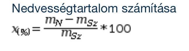

Szóból ért az ember, nem képletből......
Képlet magyarul:
(100-termény mért víz%) osztva (100- szárított termény vízszázaléka) majd ez után szorozva a tisztított termény súlyával.
Adott 147 q, 18,4 % mért nedvesség tartalmú termény(nem csak kukorica), aminek van 3,6% szemete és mondjuk 13,5% a szárított termény nedvessége.
Elősször kivonjuk a szemetet:
147q*0,964(vagy -3,6%)= 141,71q(kerekítve)
És ebből a tisztított súlyból kivonjuk a víz súlyát (és nem fordítva !!!):
(100-18,4) / (100-13,5) * 141,71q = 133,68 q lesz a betárolt/fizető súly.
Moderátor által módosítva: 2020-09-28 11:10:00
Moderátor által módosítva: 2020-09-28 11:14:00
