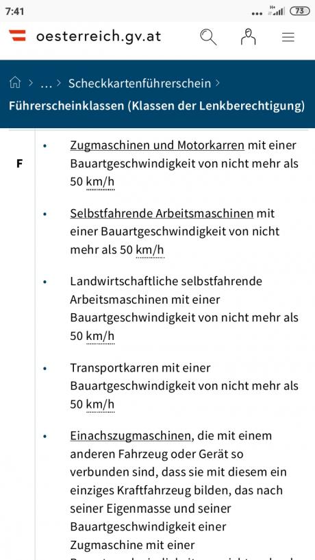

Válasz fexco #9525. hozzászólásáraNeki óccsóbb legyen...neked meg drága...
Válasz fexco #9525. hozzászólásáraHát hogy arrébbhúzd a pótkocsit az udvaron. Szerintem műszakin nem is írják be rá a vontatást!
