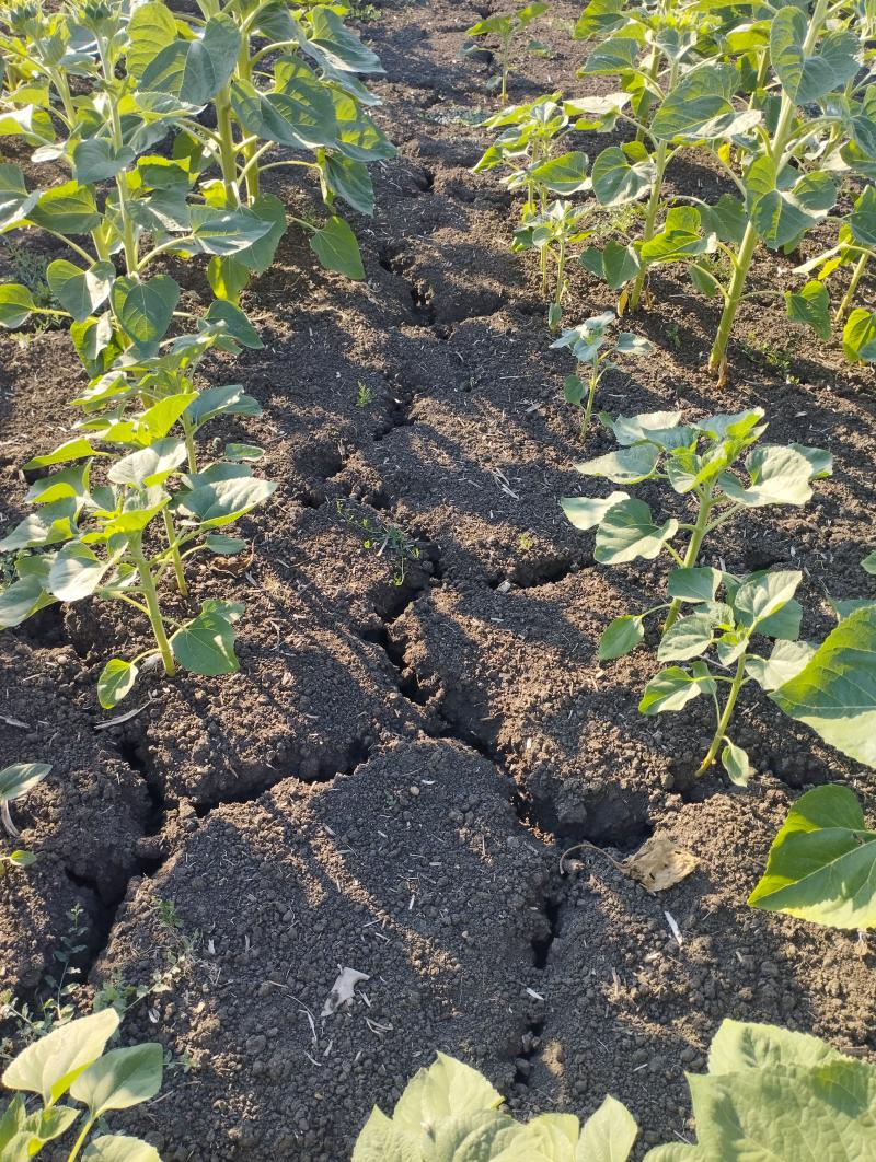

Viszont ez táblám ahol a szomszéd föld gazdája szarik az egészbe évek alatt felszaporította a sáskahadat,csakhát az idén kiszáradt minden így azok is túlélni akarnak viszont a mi kárunkon.
Az itthoni földeknél nincsen baj,mert mindkét szomszéd tisztességesen műveli a földjét,mondjuk az egyik ugyanúgy szív mint én a másik szomszédja miatt.
Nemcsak az én problémám ez csak én kezdtem hagot adni neki,azért elég sokan ismernek a környéken.A növényorvosunk meg rögtön a kezébe vette az ügyet,persze sokat nem remélünk de legalább tudnak róla.
Földosztáskor szó szerint ölre mentek egyesek a földért-homokért,most egyik se műveli,ezt hozta a támogatás.
Nem elég a homokhátság minden hátránya erre még jönnek elő a sáskák.
A legtöbb földet ideiglenes legelőnek adták be támogatásra már évek óta-így felszaporodtak a meleg kedvelő spanyol sáskák. Miután az öntözetlen területek kisültek irány oda ahol még zöld,de a kis geci a betyárkórót nem eszi meg.
Minden nap körbe van permetezve a föld,de lehetetlen küldetésnek néz ki. A végén az lesz,hogy venni kell petrezselymet ha kell a levesbe. Sáska 1. Sáska 2.

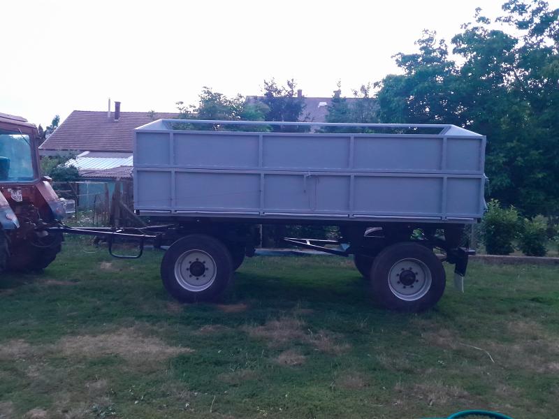

Restaurálás!
