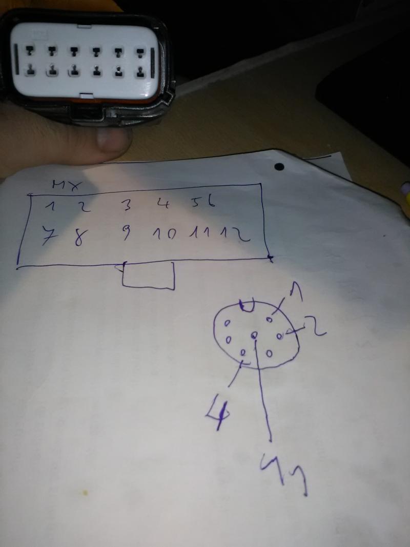

#179 Pont
2019-03-09 11:18:53
Válasz Sötét Paraszt #178. hozzászólásáraItt találtam, egy ilyet talán ez az : https://www.tme.eu/hu/details/mx-19418-0038/automotive-csatlakozok/molex/19418-0038/ de ebbe még kellenek az érintkezők

#177 Pont
2019-03-08 20:38:23
Válasz lac* #171. hozzászólásáraKöszönöm mindenkinek, akkor már csak azt kellene tudnom, hogy a Magnum csatlakozóján hol vannak ezek, és az APV 12 pólusúján.

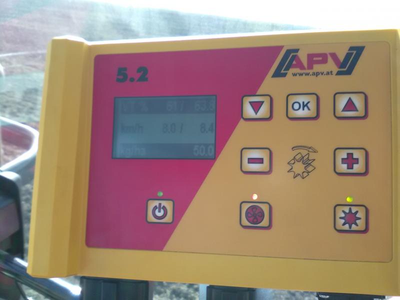

#175 lac*
2019-03-08 20:16:32
Válasz Sötét Paraszt #174. hozzászólásáraha van radarod,az egyesről kell venned a sebességjelet,de kalibrálni kell a monitorodban,be kell írni 100 méteren mennyi impulzust ad a radar

#169 Sötét Paraszt
2019-03-08 19:02:01
Válasz jozef19 #167. hozzászólásáraMost, hogy megvan a kábel esetleg kimérhetem melyik hova megyen.
Az iso dugót hol vetted?
Ennek a másik vége valami 12 pólusú szar.

#167 jozef19
2019-03-08 18:47:31
Válasz Sötét Paraszt #166. hozzászólásáraÉn a Bogballe.hoz dobtam két éve,azóta mükodik.Annak az egyik vége ISO11786 a másik vége stereo jack.Sebességjelhez két szálat használ,a többi öt nem játszik...

#165 Pont
2019-03-07 08:40:23
Válasz jozef19 #164. hozzászólásáraCsak ahhoz tudni kellene melyik, csatlakozón, melyik tű mihez tartozik. Ha ebben tudsz segíteni nagyon megköszönném. A netet böngészve nem találtam meg, sem az APV 12 pólusú csatlakozójának lábkiosztását, sem a 7 pólusú csatlakozóét.

2019-03-01 18:44:57
Apv 5.2 minitorho vett valaki 7 pólusú jelkábelt rajtam kívül?

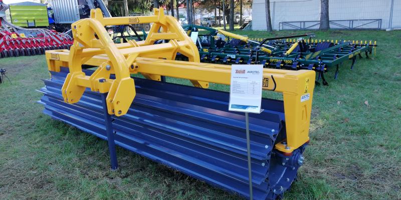

2018-05-22 18:23:09
Ilyen,vagy hasonló terítő lapot,lehet valahol venni?
