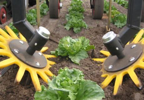

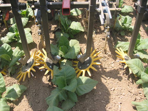

#2051 Lényegtelen
2014-07-07 00:01:09
Gondoltam megkérdezem itt is hátha tud valaki valamit.
http://www.biokontroll.hu/cms/images/stories/Biokultura/2011/2011-1_ujjas_gyomlalo.jpg
Találkozott már valaki ilyennel?
Lehet valahol kapni ilyen ujjas gyomlálót?
Köszönöm.
