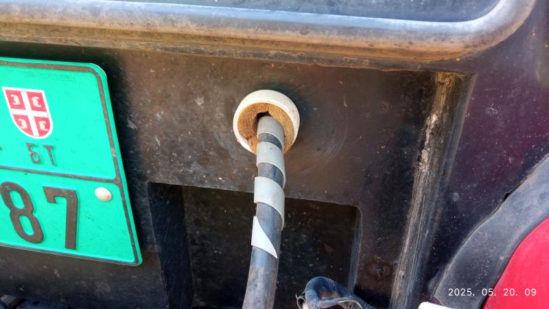

Válasz ND #7926. hozzászólásáraNem foglalt, de csak 5 kábel megy bele. Ha beakarnék egy 6.at húzni, mindent szét kéne barmolni egész a műszerfalig. De ha lesz időm lebontom a műszerfalat, úgysem húz pótkocsit, hátha egy kábelt megbírok bontani belőle könnyen, egy kapcsolóra.
Válasz mtz1221 #7925. hozzászólásáraMiért nem viszed el burkolat alatt?
Veszel kör alakú kapcsolót, annak a helyét elég csak fúrni, aztán felkábelezed.
Egy körömnyi hely csak akad benne.

Válasz Gumóka #7927. hozzászólásáraEz úgy zár hogy a galambbal is vigyázni kell, mert a pofádba fújja.
Ha elkezdem kábelozni, bejut a permet is a végén.
