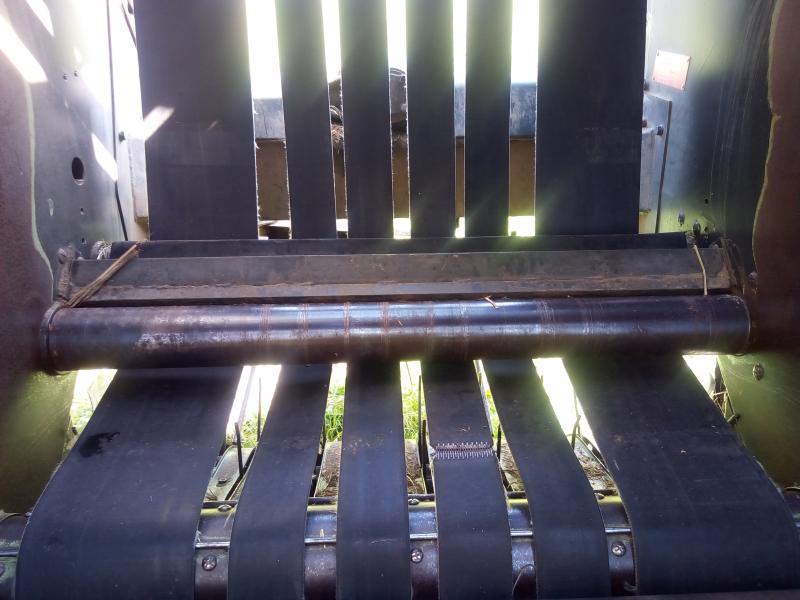

Válasz mtz1221 #6393. hozzászólására1 kép amennyiben a kocka hengerfixen van rögzítve az oldal falhoz akkor azt ne fűzd bele a szíjba ugyanis az képezné meg a bála magját.A szíjak csak a sima görgőkön szaladjon.
Válasz mtz1221 #6393. hozzászólásáraNem létezik hogy ezen a négyzetvason gumiszalagnak kellene mozogni,lehántolja rögvest.A másik az első képen alulról látszik hogy kifelé dolgozik,rosszul lehet befűzve valahol jól írják a kollégák+ ha oly könnyen megáll a felszedő,nézd meg,ha ékszíjas helyes méret van-e rajta, biztonsági megoldása válogatja,lehet kuplungos,vagy bármilyen,galloknál sosem lehet tudni.Amúgy lazának tűnnek a szíjak is.
Válasz mtz1221 #6393. hozzászólásárakoléga a szíj nem jól van befüzve a kocka tengelyel nem érint kezhet szerezzen be gép kőnyvet ha tud valaki irta a hesstoné nem így megy igaza van

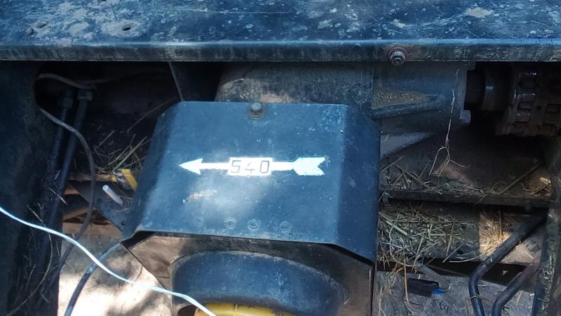

Válasz szg2 #6430. hozzászólásáraMegszámoltam 4 bálázónak a tlt/rendfelszedő sebességét a faluban.10-et kell a kardánon fordítani nekik hogy a rendfelszedő 1-et forduljon.A képen betett variációban az enyém 4,5 tlt fordulatnál fordul egyet.

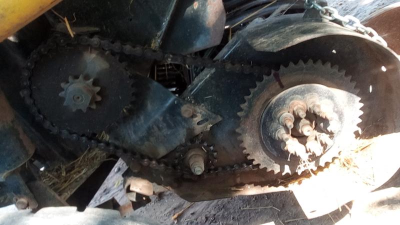

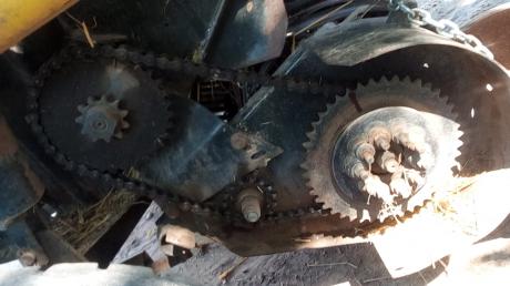

Ha áteszem a legkisebb áttételre akkor meg 18 kardán fordulatnál fordul 1-et a rendfelszedő.Az lesz az övé 1000 tlt meghajtásnál.Attól még lehet hogy nem lesz jó,de én arra gondoltam hogy 540-en ahogy eddig kínlódtam vele a felszedő 4X gyorsabban forgott mint a prés többi része,és az volt a gond a szivar kialakításánál.

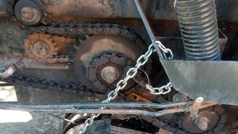

Nem e megtaláltam a renaultomnak a hibáját.Egész éjjel a netet bújtam már megint(ne öregedjetek meg mert 5 éve még mást szerettem egész éjjel csinálni
) és kiszúrtam egy fogaskereket a netes képeken ami az enyémen nagyobb.Zúmmoltam nagyítottam,és a végén kiszámoltam hogy az enyém ha a difijük egyforma,akkor 1000 tlt fordulatot kér.
Erre még a ráadás hogy a rendfelszedő fordulata 10 X többet forgott a kértnél kb. Létezik hogy ilyen bakit megengednek egy gyárban hogy a tlt-t védő lemezre 540-et írnak az 1000 helyett ??? első kép a netről,a többi az enyém.NET KÉP

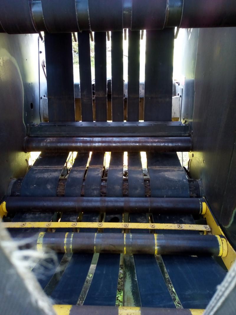

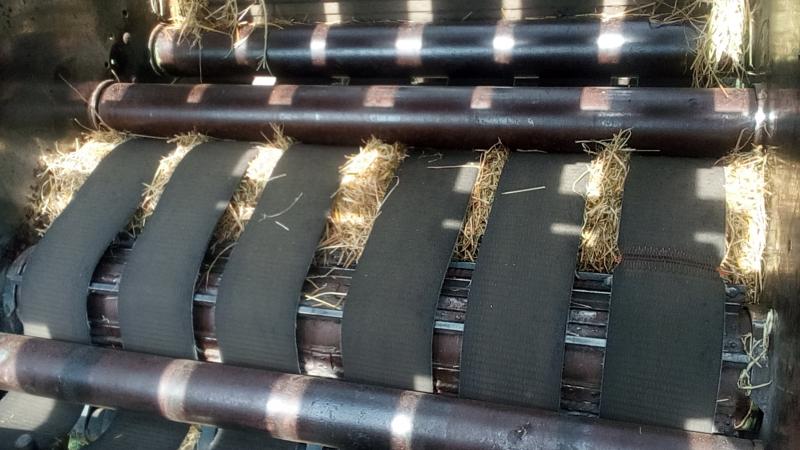

Válasz Diesel Tibor #6405. hozzászólásáraNetről loptam párat.
KÉP 1--KÉP 2--KÉP 3
Válasz Diesel Tibor #6404. hozzászólásáraVan 2 henger fel gumizva és azok hajtanak.A kocka henger csak addig érintkezne a szíjakkal még a szivar nem kerül a tetejére.
Válasz Diesel Tibor #6404. hozzászólásáraCsináljál már egy fotót hátulról nyitott kamrával.
Válasz mtz1221 #6403. hozzászólásáraA kocka henger hajtja a szíjakat??? ,vagy van henger felgumizva és az hajt.

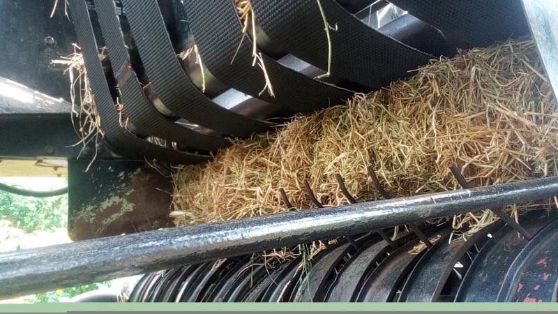

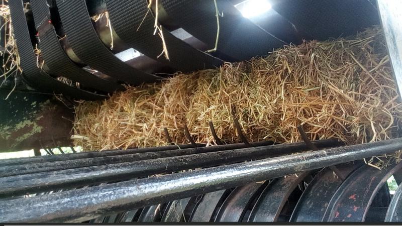

Az elmúlt 12 napom azzal telt hogy nappal próbálgattam alakítgattam,éjjel meg a netet bújtam videók/képek keresésével.
A szíjak az összesnél így állnak mint nálam.A betett képemnél a gond pont az a kérdéses idő pont.Ha ott átlöki a kockás henger és megcsinálja a szíjakban a hurkot utána megy mint az állat.Az a gond hogy az átlökés nem megy valamiért.Van több ötletem is.Pl a 2 henger közé csinálni szíjvezetőket,a hátsó henger alá kontrakést/akadót hogy a szíjak ne nyomják előre felé a szalmát még nincs meg a húrok.Lehet a bordás szíj is jobb lenne ha fordítva menne hogy ne kapaszkodjon a szalmában.Ilyen típust nem találok sehol a környékemen. Azért is vettem meg mert a felső része kivéve a rendfelszedőt úgy néz ki mintha most jött volna gyárból pedig lehet vagy 30-40 éves.Kezdem gyanítani hogy valami elkúrt széria lehet.
azért is kérdezek hátha valaki találkozott ezzel a típussal és tudná a gondját/trükjét.Meg lesz ez előbb utóbb csak lassan véget ér a nyár a szalmám meg még kint van.

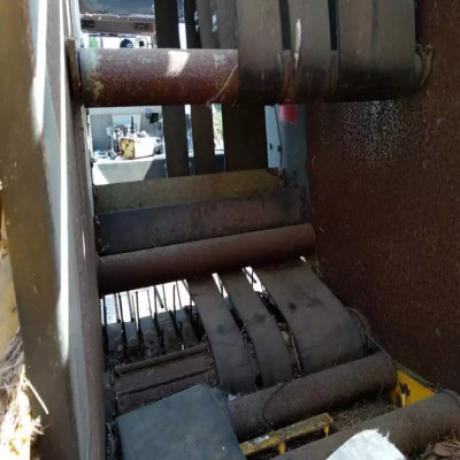

Fúrcsa ,,,,leltem fotót itt is bele van fűzve a kocka henger.

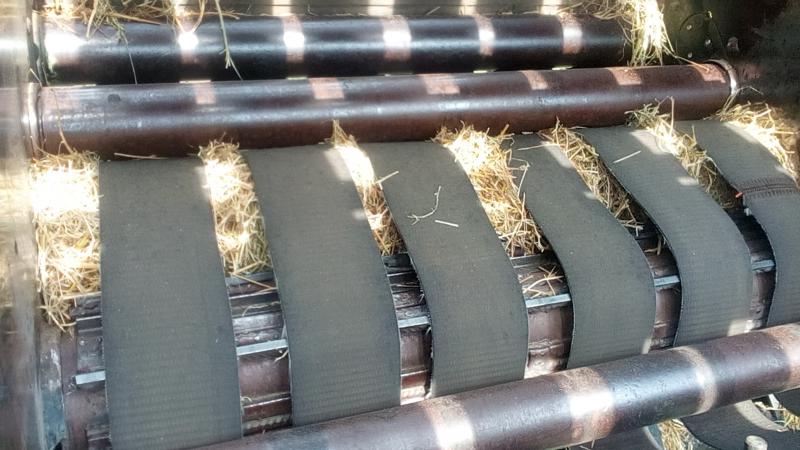

Válasz mtz1221 #6393. hozzászólásáraÉn továbbra is azt mondom hogy rosszul vannak befűzve a hevederek, Hesstonhoz hasonlítottam.
