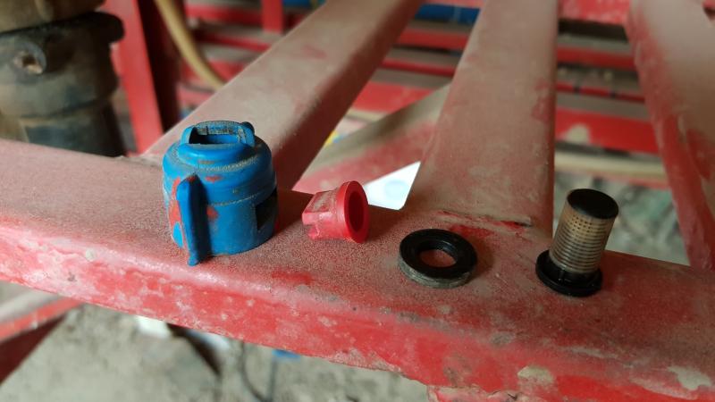

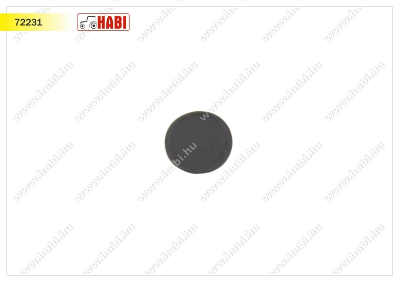

Válasz jocika0502 #6123. hozzászólásáraAz is lehet hogy gyárilag nincs benne csepegésgátló, akkor viszont érdemes lenne őket kicserélni.
Vegyél le egyet a keretről, ha van benne akkor a szórófej tetején kéne lennie. (ha olyan amiről tettem be képet)
Válasz Tom250 #6120. hozzászólásáraIlyesmi. AP-110°-OS 4-es piros fúvókák. Miután leállítom a szivattyút, utána igy folyik a fúvóka..

Válasz jocika0502 #6118. hozzászólásáraIlyen?
Válasz jocika0502 #6118. hozzászólásáraJó lenne pontosítani.
Honnan folyik pontosan a cucc és mikor?
Milyen szórófejek vannak a gépen?
Válasz Tom250 #6117. hozzászólásáraIlyen csepegesgátló membránt?
Sajnos nem régóta van meg a gép és még annyira nem értek hozzá. A fő probléma, hogy a Habiban se tudták, mit kell cserélnem...
Válasz jocika0502 #6116. hozzászólásáracsepegésgátló membrán?
Szép Estét! Adott egy P-166-os lengyel permetező. Már úgy vettük, hogy folytak a fuvókák. Kicseréltük a kis gumitömitést meg a kis szűrőt a fuvókákban, de ugyan úgy folynak. Mi lehet a probléma?
