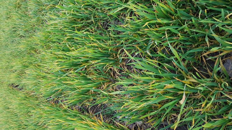

Üdv trimmer trio+chello mehet búzára egybe + delta super bogárölő,illetve másik táblára syrius d és tango star menne bogarazó delta super!
Válasz Géza15 #1522. hozzászólásáraAz enyém is ilyen, ahol bakszaros meg nem tartja úgy a nedvességet... És gyomirtó előtt. De kapott nitrot, gondolom az kib..szott vele... A fito cuccban volt nitrogen? Mondjuk stresszelheti ebben az aszályban..
Így néz ki. Elszomorító
Válasz joti #1520. hozzászólásáraNem szárazság mert elhagytunk egy csíkot egy bio szomszéd mellett és az gyönyörű zöld. Még jó hogy van referencia.
Válasz Géza15 #1519. hozzászólásáraÉn használtam a mellettem lévő nincs permetezve az is sárgul szerintem szárazság baja van
