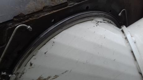

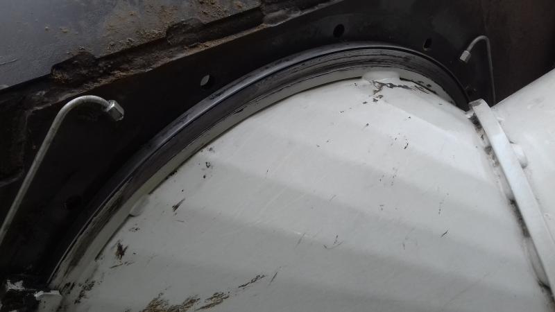

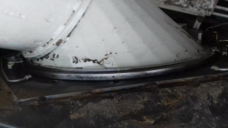

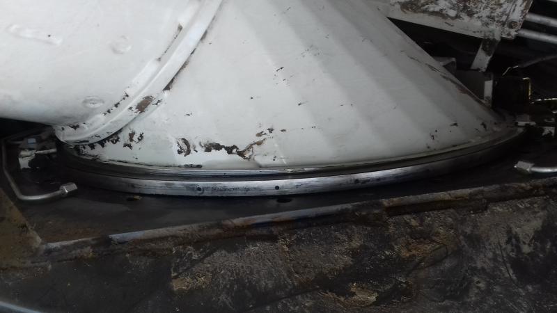

Válasz >>>>Cs.Gazda>>>> #3875. hozzászólására(Igaz, nem az én gépkategóriám, de: ... )
Nem lenne megoldás, danamid, vagy teflon karikával, vagy 1/3-okkal hézagolni?
Az 5mm-es harmad-, vagy negyed-darabok nem csúsznának egymásra. Vagy ha vékonyabb karika, akkor egyet elé egyet mögé. Azután talán nem is kopna olyan mértékben.
