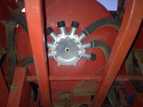

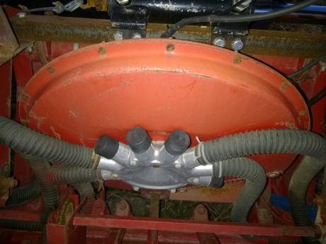

#174 Tekergőke
2016-02-08 12:43:28
Válasz deflektorosokk #169. hozzászólásáraKöszönöm a tájékoztatás, meg is rendeltem.
#173 VTR-es
2016-02-08 12:34:55
Válasz deflektorosokk #170. hozzászólásáraMegrendelés megtörtént, köszönetsmile thumbup. A permetezés.hu oldalon a gaspardo deflektornál a képen nem szemenkénti vetőgép van hanem pneumatikus gabonavetőgép.smile confused
#172 VTR-es
2016-02-08 12:21:53
Válasz deflektorosokk #171. hozzászólásáraÜdv.A csőcsonk 89mm külső átmérőjű, belső átmérő min.:80 mm.
#171 deflektorosokk
2016-02-08 11:47:20
Válasz deflektorosokk #170. hozzászólásáraTisztelt VTR-es!
Még egy kiegészítés. Megkérdeztem tőlem okosabbakat, a képek alapján megsaccoltam a csőcsonk átmérőjét( kb. 6,0 - max 6,5 cm). Ha ez igaz, akkor a kívánt átmérőnek csupán a harmada van meg ezzel a megoldással. Ha ez így van, gyanítom a vetőmagok vetőtárcsán való megtapadása is hiányt szenvedhet. De ez csak feltételezés az én részemről.
Üdv, deflektorosokk
#170 deflektorosokk
2016-02-08 10:08:11
Válasz VTR-es #167. hozzászólásáraTisztelt VTR-es!
A képek alapján egyértelmű a számomra, hogy a csőcsonk átmérője, amelyet sikerült bepaszírozni arra a szűk helyre (ha jól emlékszem kb. 70mm rendelkezésre álló hely van csak), az nem elegendő nagyságú, azaz átmérőjű. A kelleténél kisebb átmérő maga után vonja, hogy a légáram felgyorsul, és ha nincs tovább osztva a cső egy vagy két Y idommal akkor a talaj közelében kiengedett levegő még jobban fog porolni. Javasolni szeretném, hogy rendeljen egy Gaspardo tipusú deflektort a permetezes.hu-n.smile thumbupcool
Üdv, deflektorosokk
#169 deflektorosokk
2016-02-08 10:00:30
Válasz Tekergőke #166. hozzászólásáraTisztelt Tekergőke!
A képek alapján ez a turbina - és ami a legfontosabb, a levegő kiömlő nyílás ugyan olyan mint a többi Gaspardo vetőgépen található. Ezek alapján bátorítanám, hogy igényeljen egy deflektort a permetezes.hu honlapon.
Üdv, deflektorosokk

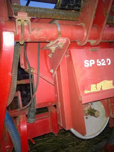

#166 Tekergőke
2016-02-05 17:09:57
Válasz deflektorosokk #165. hozzászólásáraNem Probléma, ha csak az újabb típusokon nem változtattak.HátulrólFelülrőlElölről
#165 deflektorosokk
2016-02-05 16:13:59
Válasz Tekergőke #164. hozzászólásáraTisztelt Tekergőke!
Tudna küldeni egy képet, hogy milyen ennek a vetőgépnek a turbinája? Mert a leírás szerint a deflektor ami elérhető a Gaspardo vetőgépekre, az alábbi típusokra jó kell legyen:
MT
MONICA
MAESTRA
MTI
MANTA
MERY
MANTA XL
REGINA
SP
SI (SIMONA)
SILVIA
Köszönöm előre is a fáradozását!
deflektorosokk
#164 Tekergőke
2016-02-05 16:01:03
Válasz deflektorosokk #83. hozzászólásáraA permetezés.hu nem találni a vetőgépemhez valót(gaspardo sp520).
