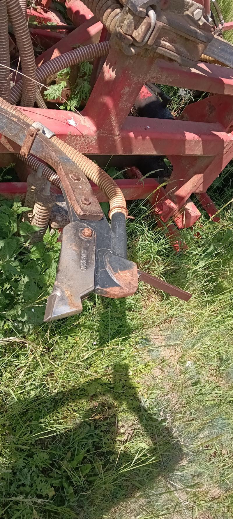

Sziasztok! Használ valaki Monosem NG vetőgépet notill technológiában? Milyen átalakításra vagy plusz alkatrészre van szükség hogy jól működjön? Gondolok itt a sornyitásra és a visszatömörítésre.

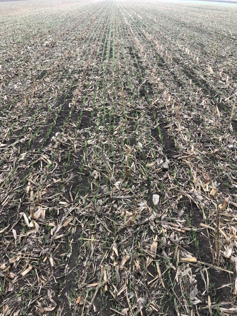

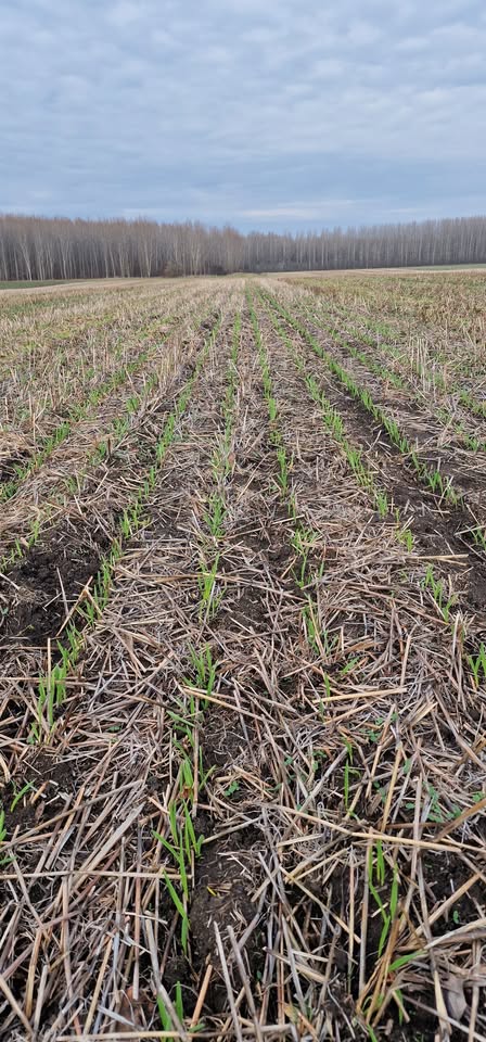

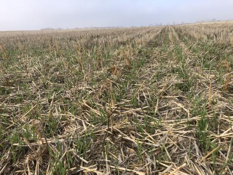

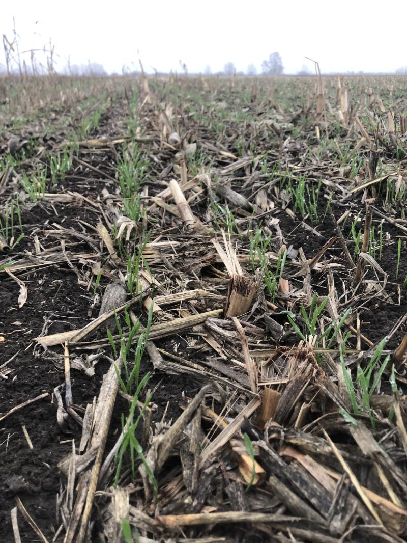

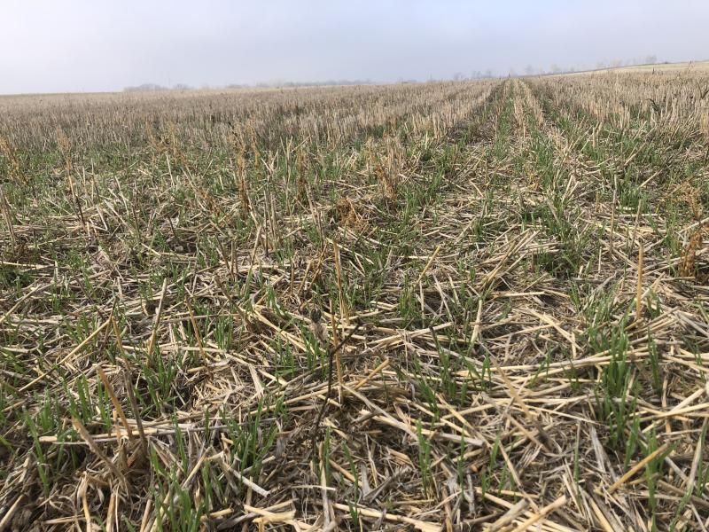

Szétszórtam a magot ciroktarlóra, megjártam 1x dupla soros, legyező elrendezésű aprítóhengerrel és kész.
Ugyanolyan kelés van, mint ahol 3cm-en meghúztam Carrierrel. (eső előtt csináltam, időjárási adatokra támaszkodva)
Még ilyen jól sosem indult búzánk, mióta én gazdálkodom egyedül. (2011-ben volt az első évem)
Ahogy már többször leírtam, sajnos a zero-till rendszerű direktvetőgépek csak jó körülmények között működnek jól, a kapások, viszont mindig. Természetesen több "talajsebet" okoz a kapás, de annál jóval nagyobb esély van a jó kelésre, kicsit szárazabb időjárás esetén is. Annál magárok zárási gondok se nagyon vannak. Pl. én a JD750-et gondolkodás nélkül elcserélném egy magszekrényes Gaspardo Direttára. Jó a JD, de a tavalyi aszályos tavasz elvette a kedvem tőle (kis talaj bolygatású csoroszlyáktól), csak a jó Istenen múlt, hogy vetés után egy hónappal kaptunk 10mm esőt, hogy egyáltalán kikeljen a mag. Persze a vége jó lett, de nem rajtam múlott és nem a vetőgépen. Ősszel persze biztosan jobb ez, ha ráér valaki vetni, de ha van víz a föld tetejére kiszórt mag is kikel.

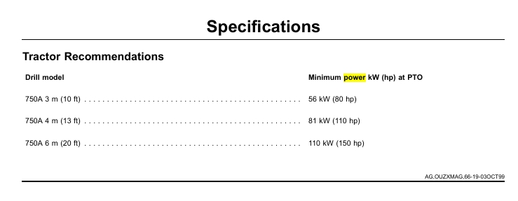

Az ukránok a 4,6m-es fix vázast is Jumzzal húzzák, ami legjobb esetbe 65 lóerő, súlyban pedig bőven, bőven 5tonna alatt van.
Nekünk csak 3m-es van, de az MTZ-892-es viszi szépen. A fékezés a kérdés a dombok esetén, az meg van rajta.
Akitől vettem ő sokáig 952-es MTZ-vel húzta, Borsod-Abaúj-Zemplén vármegye Északi részében (Kassától 40km), ahol azért már vannak dombok elég szépen. Nem kell ezt túlmisztifikálni. Viszont 10km/h felett ezzel nemigen kell vetni, legalábbis a könyve szerint semmiképp. A direktvetés amúgy sem a szaladgálósok sportja. Így kisebb lóerő sem akadály, a hidraulikus rendszer legyen a géphez való.
Ez persze nem azt jelenti, hogy 6m-est elvisz egy 100 lovas gép dombokon, de amit írtál az sanszos.
Válasz termelo #2758. hozzászólásáraSzivesen kipróbálnák egy 6 m-es demos gépet, hogy boldogulna e vele a traktorom a dombokon.

Válasz Sk Laci #2754. hozzászólásáraSemmilyen tapasztalatom nincs dombra. A Prontotól könyebb húzni de maga a direktvetés nem Forma 1…
(ennek nem a lóerőhiány az oka)
Válasz termelo #2752. hozzászólásáraEzek szerint a NH T 7040 elhúzná.
Csak a dombokon bírna e?
Milyen a vetőgép súlya, és mennyi vetőmag fér bele?
Az öszsúlyal bírna e a dombokon?

Válasz MrPoke #2762. hozzászólásáraNem lett művelve azért is raktam ebbe a topicba.
Válasz termelo #2761. hozzászólásáraPicit túl van művelve de lehet belőle még jó. :D
Az enyém így nézett ki 1 hete.

Ma néztem a youtubon a Kite új termékbemutató videóját a JD 750-ről, üresen 8 tonna, teli vetőmaggal 10 tonna. Traktor meg csak 8 tonna.
