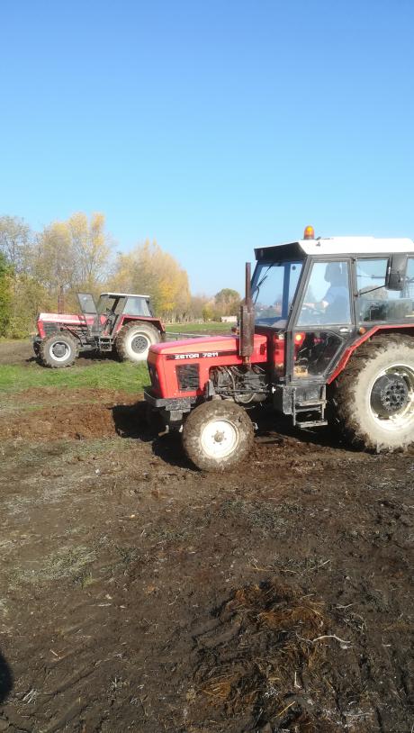

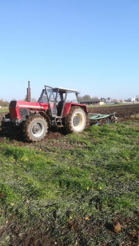

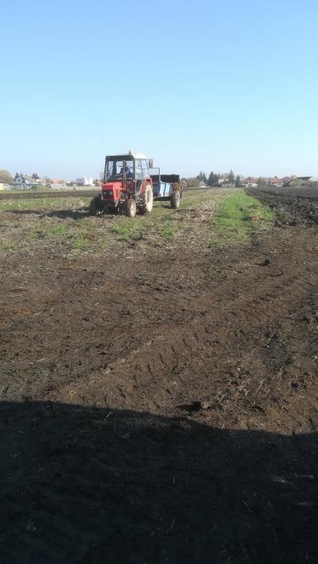

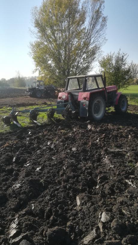

Válasz .Feco. #20375. hozzászólásáraMég mindig répáztok?
Válasz Gatti #20374. hozzászólásáraMai meló...
mai meló
