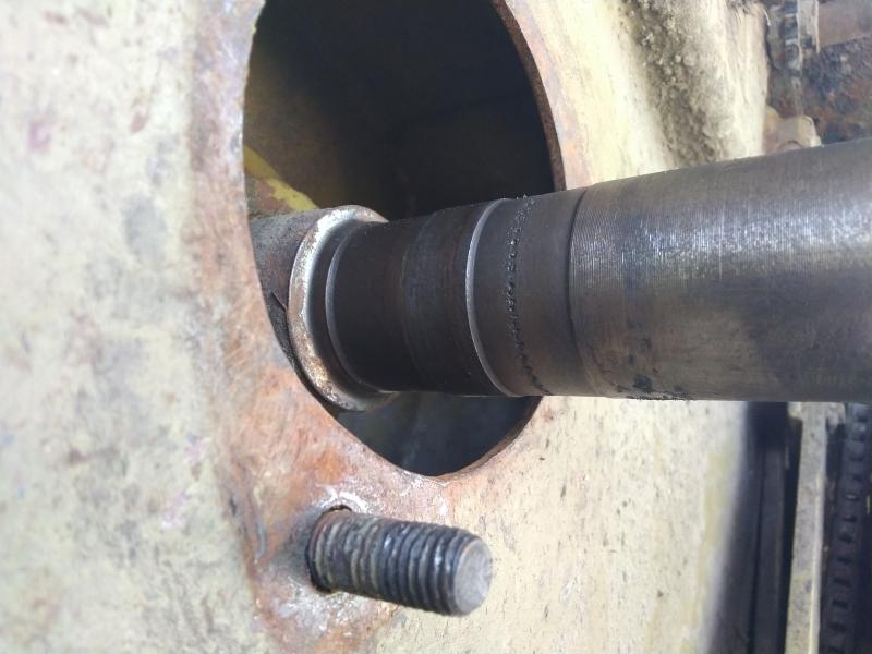

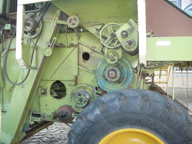

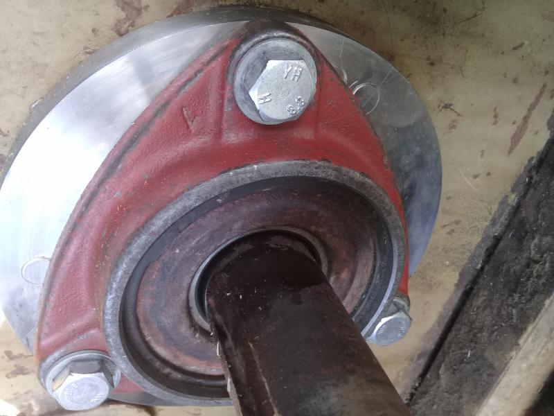

Válasz medikus #10298. hozzászólásáraElső fotón,az átszakadt tárcsa,ahogy lóg a tengely végen!Ott csak akkora furat van,ahol a menet kifér!A 2 képen a variátor agy,ahogy eredetileg a tengely végéig ér,persze a tárcsa nélkül! 3 képen a variátor tengely a csapágyak hossza reszelővel jelezve!Középen a távtartó helye!A belső felén is látható a belső távtartó gyűrű helye!
Válasz Kovika84 #10295. hozzászólásáraEzt a perselyt azért tette bele,mert a variátor tengely vége,ki jött a szíjtárcsán!A szíjtárcsa belső fele símán kell hogy feküdjön a variátor agyon!

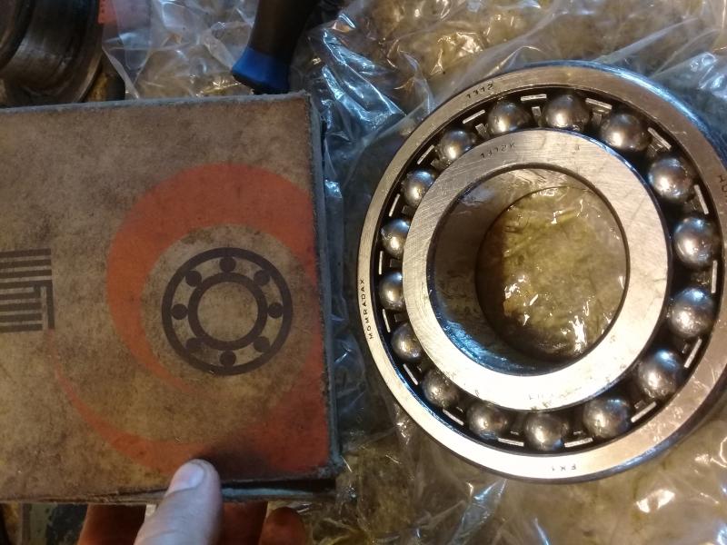

Válasz medikus #10309. hozzászólásáraErre találták ki a mikrométert.
Válasz medikus #10313. hozzászólásáraÉn csapágyat tengelyre melegen!!
Tengely hideg, csapágy meleg!!
Szinte soha nem kell megütni..!!!!
Válasz Magister #10312. hozzászólásáraA csapágyat se melegítve rakom fel!Tudni kellene illeszteni!De valószínű,aki gyártja,azt sem tudja mit csinál!
Válasz medikus #10311. hozzászólásáraHa, megfelelően van méretezve, és megmunkálva(felületi érdesség) akkor kissé melegítve kb120-150 fok szépen fel kell mennie.
n, ha csak lehet, mindent melegítve rakok össze, nem kell ragasztó.. megáll az mint a cövek..
Válasz Magister #10310. hozzászólására Már sikerült megoldani! Csak okulás ként írtam,hogy milyet NE vegyenek meg!Én még olyan javaslatot is kaptam,hogy ragasszam rá az agyat!
Válasz medikus #10309. hozzászólásáraHa, alatta van 2-3 tizeddel akkor az nem ér egy kalap sz...se!!!!!
Bár, paradicsom karónak még jó lehet...

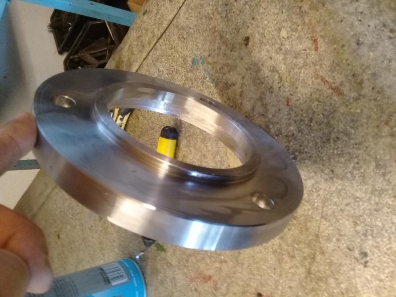

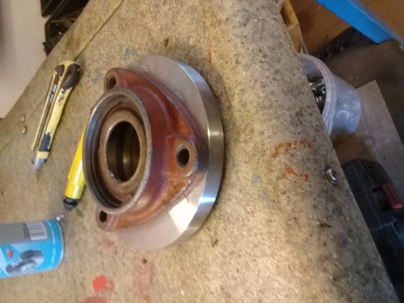

Miért nem csináltattok rendeset. van felém egy szerszám készítő az ha akar tud csinálni.
Válasz Gepi #10307. hozzászólásáraNem! Hallottál már olyat hogy a meleg elhúzta az anyagot?Vagy esetleg rá hűl! Másik meg az,hogy annak csapágy méretnek kellene lenni!40,03mm!!Az agy meg nullás,tehát 40mm!De ez nem olyan!A tengely alá van szedve,2-3 tizeddel! Az ország le van terítve a selejt gyártmánnyal!Azt az agyat a nagy lehúzóval kell levenni,ha jó!Azért van a lehúzó!

Válasz medikus #10304. hozzászólásáraSajnos ràmegy könnyedén, egyedül a belső persely fogja meg valamennyire ami a hüvely végében van a csapàgy oldalon, meg remélem az ék is ad neki némi húzàst, egy biztos a zsírt nem fogom kispórolni, talàn nem kopik olyan nagy mértékben.
Válasz Kovika84 #10303. hozzászólásáraAz új agy mennyire passzol?Szorosan,3-5 kg kalapáccsal lehet felütni? Ha ráesik,akkor jövőre cserélhetsz megint mindent!
Válasz medikus #10297. hozzászólásáraKészítettem fotókat,csak ki kell ugranom 1/4 órára!

Akkor ez màr biztos hogy a hüvely nem fekszik fel a csapàgynak, ezek szerint a tengely végén kell rögzülnie valahogy?
az a baj hogy szerintem ezt a variàtort az előző tulaj àtfaragta mert a variàtor tàrcsàban van egy gyűrű ami elforog meg lötyög plusz még a hüvely külső felébe is tettek valami szorítógyűrűt
ami neki fekszik a tengely peremének. Egy képet kérhetnék a külső variàtortàrcsàról ahol kijön a tengely?
