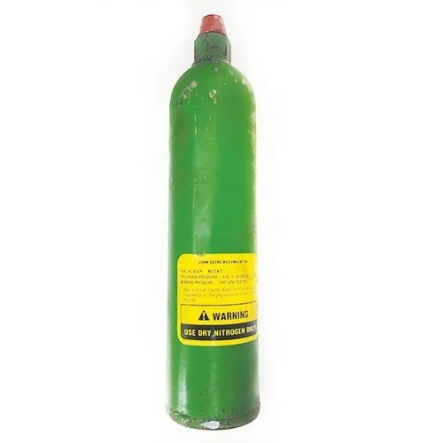

Válasz sulla #5052. hozzászólásáraHydac Budapest azonos liter,de nem fér el a helyén, ezért hidrocsővel kivezetni és a hátulján tartót kialakítani. Egy lufi van benne, ami elszakad. Használtnak sincs értelme. A sebváltónyomást kiegyenlíti az egyik, a másik az ülést rugóztatja. A világ legkényelmesebb ülése!!
Válasz jamo #5053. hozzászólásáraÜdv.
Kérdeznélek,hogy az ilyen hidroaksik levételénél oda kell figyelni vmire?A levétenél nem megy el az olaj+a gáz.Konkrétan egy Mf5465 -nek a váltó oldalán(alján) ami van azt kellene megnézetnem.
Kommersz kinézete van a hidroaksinak, vagy valami speckó? Mert ha kommersz akkor az beszerezhető. Anno krone bálázóba kellett vennem párat. 40ekörül vol db--ja. Nem a világvége. Bele van ütve a nyomása és a mérete talán literbe megadva de erre azért nem esküdnék meg. Én a hydac kft-nél vettem, van új, de a használtat is ellenőrzik, és ha nem ereszt át akkor beállítják benne a névleges nyomást. Azt pumpálni házilag nem tudod, egy membrán választja el az olajteret a gáztértől olajteret nyomja a hidraulika rendszer a gáztér nyomása adott nyugalmi állapotban. Az ellen dolgozik az olajtér. Remélem érthetően írtam.

Válasz Horváth Róbert_55088 #5055. hozzászólásáraJó ötlet ez a kivezetés. Sima hidraulika csővel? Hány bar-os legyen? Keresztmetszet lényeges? (3/8, 1/2)
Válasz jamo #5053. hozzászólásáraIgen érthető, köszönöm. Ilyen palack kinézete van neki.

Így már minden érthető. Nem éri meg inkább új levegős ülést venni bele, ha ilyen drága ???
Válasz mtz1221 #5040. hozzászólásáraHa minden igaz ez adja az ülés rugózását. Nitrogén gáz van ráírva töltőnek.

Válasz mtz1221 #5040. hozzászólásáraLengéscsillapító, membrános dolog, ha jól tudom, nitrogénnel töltik.

Válasz A.I. #5039. hozzászólásáraMi célt szolgál ott a hidroakksi ??? Meg mivel lehet felfújni, levegővel ??? Ha azzal akkor hogy tud az üzemelni 6-10 bár nyomáson ??? Csak nem láttam még hasonlót, és esz a kíváncsiság.
Válasz sulla #5038. hozzászólásáraHa átenged, akkor sajnos akkor szerintem csere, mert nem bontható.
Mondjuk eggől bekockáztatnék egy használtat, mert ha fel lehet pumpálni, akkor akár még jó is lehet(új biztos van vagy 150eHUF).
Válasz A.I. #5037. hozzászólásáraA szelepet levéve csöppent az olaj, utána levettem az egészet és gyakorlatilag át lehet rajta fújni. Ha jól tudom ebben van egy gumi membrán vagy mi, feltételezem, hogy átenged.
Válasz sulla #5036. hozzászólásáraPont a múltkor nézegettem, alkatrész katalógust, ott a szelepet lehet benne cserélni, amin rápumpálunk.
Egyébként mi a tünet, nem lehet felpumpálni?
4650-esnél ülés alatti hidraulika akkumulátort lehet javítani vagy csere?
