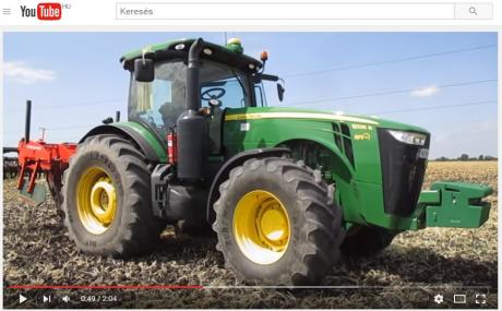

Válasz kissviktor #16746. hozzászólásáraSzám címe a videó alatt?
Válasz Vadmalac #16750. hozzászólásáraA Rába ikrezve 9 kést húz ilyenből felénk
Válasz GREVEN #16747. hozzászólásáraCsak nálatok a kötöttség kb. 15-20-al kevesebb mint Jászladányban!
(Ha jól sejtem hogy ott készült a videó) Ilyen nedvességi viszonyok között még 2 kést elbírna, de gondolom az előző gép kisebb volt 60-80 Le-vel és ez annak lehetett a munkagépe.
Válasz kissviktor #16746. hozzászólásáraAz ára is nagyon komoly lehet, elég rá a 60 milkacsocsi???
Válasz GREVEN #16747. hozzászólásárajah, ez igaz... A 7260R szűkösen elvisz 9 kést ebből, a 8530 meg kiszalad a világból vele, meg szanaszét szaggatja ha kicsit fogósabb a föld...
Válasz kissviktor #16746. hozzászólásáraNagyobb lazítót nem találtak hozzá? Ekkorát húztunk eddig a 160 lovas MF-el meg most a 230-as hevederessel.
John Deere 8335r video
komoly gép
