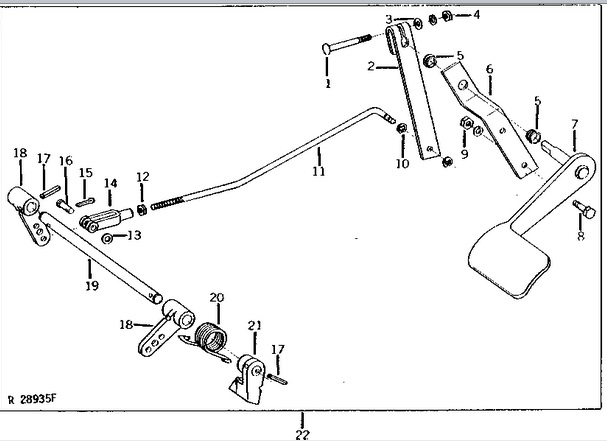

Alkatrész katalógusában van benne. A készlet cikkszáma: AR87006
4630 gázpedál

Válasz #14821. hozzászólásra Köszi a rajzot! Ez melyik gépkönyvben van? Kerestem régi 4630-as gépkönyvben de abban semmi hasonlót nem találtam.

Sziasztok! Gázpedált akarok a 4630-asba, valaki látott már ilyen tákolást???
A jobb oldali fékpedál taposóját lerövidíteném flex-el, így beférne oda egy pedál+a lábam.
