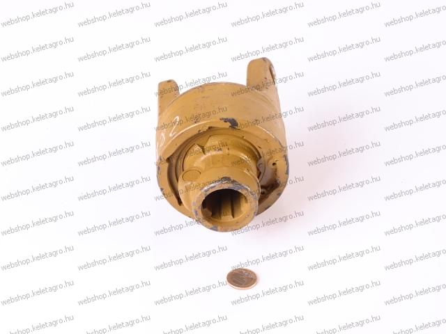

#203 Mf-es?
2017-04-28 09:26:25
És szabadonfutós szöghajtás van?Szárzúzót néztem.Gyári kardán,nem szabadonfutós.De egyik irányba nem tudtam hajtani(kézzel),másik irányban forgott a kardán,a 6 bordás csonkkal,a szárzúzó szöghajtásában.
#202 Bárány
2017-04-28 06:38:38
Válasz Claaastra #199. hozzászólásáraPersze, hogy nem, sőt, egyik irányba kézzel is könnyen el kell fordulnia. (De szerintem tudod te ezt, az a "kipróbálás" véletlen lehetett.)
#201 Bárány
2017-04-28 06:36:02
Válasz bandigh #196. hozzászólásáraHa fordítva rakod fel, nem viszi át a hajtást, mert leracsnizik. (De szép szó, haha!)
Ha pedig mindkét irányba hajt, akkor vagy elromlott, vagy nem szabadonfutós, hanem nyomatékhatárolós. (Kívülről ugyanúgy néz ki.)

#190 _NB_
2017-04-26 20:54:26
A dobkaszánál is a kaszán(ban) van a szabadonfutó, így mikor kikapcsolom kardánt a tengely igen gyorsan megáll (asszem van benne valami szalag fék is).
Valami vagy valaki véletlen felcsavarodna a kardánra akkor is jobb ez a megoldás, miszerint a munkaeszköz felőli oldalon van a szabadonfutó.
A másik érv ha emelni kell az eszközt és ez miatt a kardán, túl nagy akár káros szögben megtörne a csuklópontoknál, emelés előtt kikapcsolod és pár másodperc múlva már emelheted is, a kardán áll és csak a munkaeszköz forog a lendülettől.
#189 Bárány
2017-04-26 20:03:01
Na kérem, most már csak becsületből is utánajártam a dolognak, és úgy tűnik, nincs egységes szabály arra, melyik oldalon legyen a szabadonfutó.
A lentebb leírt okok miatt (személyi és anyagi biztonság) általában a munkagép felől van, de simán lehet találni olyan gyári megoldást is, ahol a traktor felől.
Most nincs kedvem linkelgetni, de akinek van kedve, írja be a Googleba, hogy drive shaft overrunning clutch, vagy pto shaft overrunning clutch, és bogarássza át a (kép)találatokat.
Ma is okosabbak lettünk. Vagy nem.

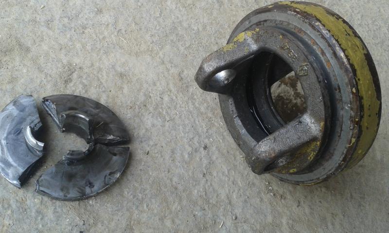

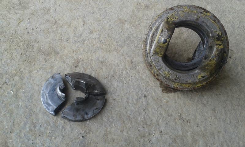

Szabadonfutóba,lehet alkatrészt kapni?Kis ék alakú cucc,meg egy kis laprugó tört.
Szabadonfutó rész,traktor,vagy a munkaeszköz felől kell lenni?(Mestervizsgán,még a tanár se tudta megmondani.)

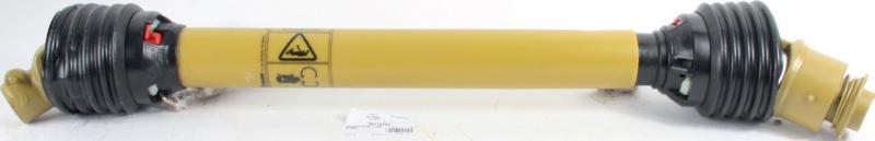

#171 Ares 826
2017-04-25 22:06:27
Válasz Balu86 #169. hozzászólásáraEz így nem jó, fordítva a kardánt, ami most a képen a trakin van azt a permetezőre! De úgy i próbáld le mert hamar törik a kardán!smile blink
#170 Agronomus
2017-04-25 21:54:33
Válasz Balu86 #169. hozzászólásáraSzia.Nincs tapasztalatom dupla csuklóssal, de akkor kell a traktorra a duplás fele, ha hashúzón-vonófejen-vonópadon húzol sima rudas gépet, mivel így a traktorhoz van közel a csuklópont. Nyomkövetővel a csuklópont a vontatnányhoz kerül közel, így oda kell a duplás fele véleményem szerint. smile wink
#169 Balu86
2017-04-25 21:49:10
Tanácsot kérnék dupla csuklós kardánhoz.
Nyomkövető vonórudas permetezőmhöz vettem egyik végén dupla csuklós kardánt, és a leírás szerint a dupla csuklós rész a traktorra megy de a képen jól látható,hogy ez így nem kerek,szerintem fordítva kéne. smile surrender

A kuplungos kardánoknál mennyi idő alatt "füstöl el" a ferrodol ?
Ágaprítóhoz jó lenne, mert jelen állás szerint, ha sikerül beledobni egy vastagabb ágat, eltöri a csapágyházat, lehet szerelni órákat. ( nem nagy költség, Kínai csapágy 4000 Ft ) De mivel munka közben senki nem ül a gépben, legalább 15 - 20 másodperc, mire bemászok a gépbe, és kikapcsolom a TLT -t.
