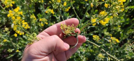

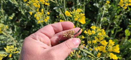

Sziasztok. Békés megyében a repce virágzatok kezdenek elszáradni a vízhiány miatt.
(Vagy mástól lehet ez a jelenség? Másnál is vannak hasonló virágzatok?)

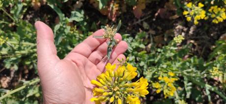

Válasz picus #19199. hozzászólásáraHa csak a levelek hegye, akkor fagyás!

Válasz picus #19199. hozzászólásáraKéptelenség. Dobj egy fotót oszt kivesézzük.
