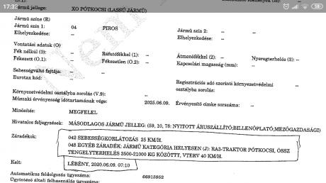

#235 Nyomasek Bobo
2020-08-07 09:45:44
Válasz Tomi81 #234. hozzászólásáraEzt kaptam:
Tisztelt Uram!
A csatolt adatlapon szereplő jármű lassú jármű által vontatható pótkocsinak minősül, mint a záradékban is olvasható Ra3 traktor pótkocsi a kategóriája.
A közúti járművek műszaki megvizsgálásáról szóló 5/1990. KöHém rendelet 2.§ (8) bb) pontja szerint: „mezőgazdasági vontatmány”: olyan pótkocsinak nem minősülő vontatott munkagép, amely - a működéséhez szükséges eszközöket ide nem értve - teherszállításra nem alkalmas, és amelyet a közúti forgalomban mezőgazdasági erőgéppel, mezőgazdasági vontatóval vagy lassú járművel vontatnak. Az idézett jogszabályhely alapján az Ön által kérdezett jármű nem minősíthető mezőgazdasági vontatmánnyá.
Tisztelettel

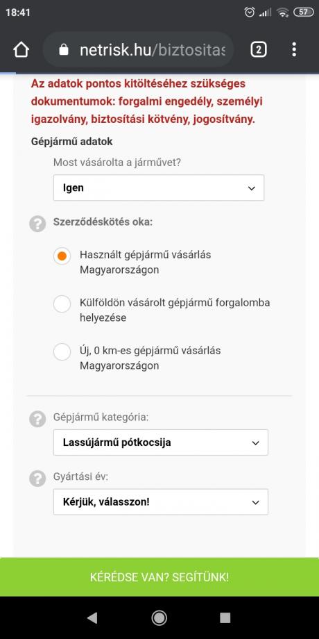

#233 Nyomasek Bobo
2020-08-06 18:31:31
Válasz Tomi81 #232. hozzászólásáraIdén nem próbaltam rá. Tavaly, tavalyelőtt már lukra futottam ezzel.
1 alkusznal van csak olyan hogy az ra3 lassú jarmű pótkocsija lehet...Itt...
#232 Tomi81
2020-08-06 18:27:05
Válasz Nyomasek Bobo #230. hozzászólásáraOnline nem próbáltad még megkötni? Ott kiválasztod a lassú jármű pótkocsiját, oszt este van.

#230 Nyomasek Bobo
2020-08-06 18:22:22
Válasz .Richard. #229. hozzászólásáraJármű fajtája; Pótkocsi
Jármű jellege: XO potkocsi (lassú jarmű)
Akkor mostan melyik?

#227 Nyomasek Bobo
2020-08-06 17:37:49
Nagy a katyvasz.
Jármű fajtája: Pótkocsi
Jarmű jellege meg a fenykepemen.
A biztositó szerint ez biza pótkocsi.
