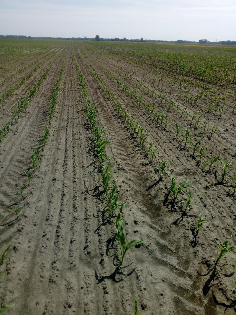

Válasz Gumóka #8872. hozzászólásáraÁprilis 30.-óta pihen a Precea meg ikerkerék nélkül a 6120R... Lehet nem hektárra, de órára vonulással együtt megoldjuk! Ha mást nem a gatyamadzagot!
Válasz rtamas1976 #8860. hozzászólásáraKérdezni akartam hogy légbeszívásos vagy sima fúvókát használsz kukorica gyomírtásra?? Nekem tavaj légbeszívásossal nem lett az igazi!

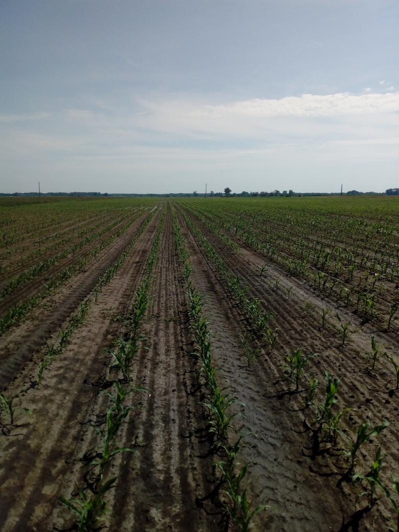

Válasz Sanyiii70 #8870. hozzászólásáraItt is ki van sárgulva mind.
Az enyémmel nem tudom, mi lesz, tegnap néztem, még nem vetették el, holott a múlt héten már ígéretet kaptam, hogy földbe kerül.
Na mindegy, a mag megvan, a műtrágyát már rászórtam, innen már nincs hova hátrálni.
Aztán lehet jövőre elvetek inkább spc-vel, mert lehet bármilyen csúcs vetőgép is, ha nem ér oda

Fáznak a kukoricák. Olyan sárga mind, mintha valami gyomirtó sokkot kaptak volna.
