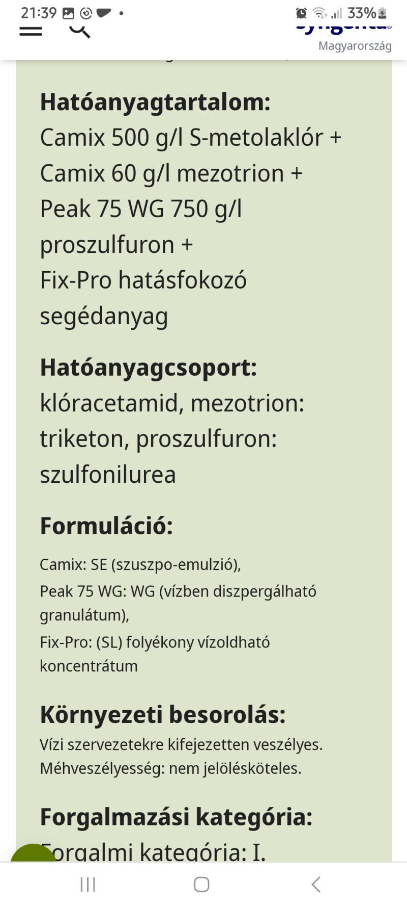

A Laudis+Monsoon Active eleg jol dolgozik holland tanulmanyok alapjan, de az sem hiszem, hogy nalunk engedelyezett lenne, igy aztis csak erdekesseg keppen irtam.
Ami hivatalos az csak a focus ultra ami jo hatekonysagot er el. A nikoszulfuront sajna el kell felejteni, az keves.
