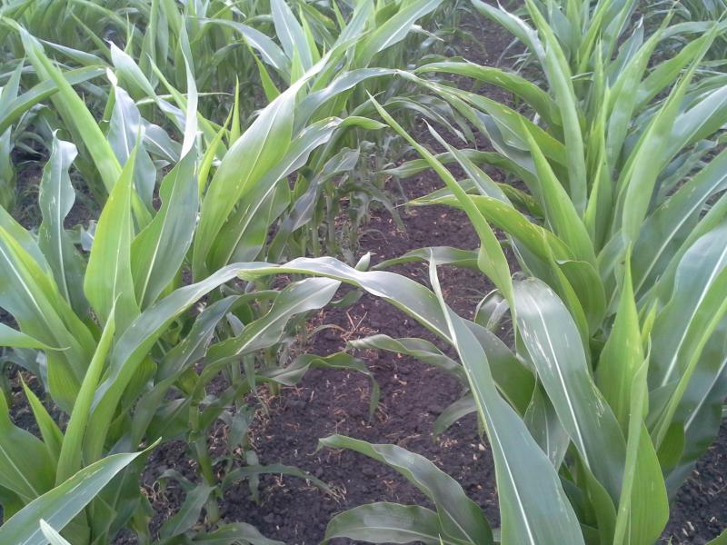

#465 F-A-R-M-E-R \\
2014-06-30 21:00:15
Válasz #463. hozzászólásra
Itt a levélre szórhatsz bármit, sehogyse lessz jó. A Force-t nyomjad neki ha még lehet tő mellé aztán jól locsold be, én a dinnyénél így csináltam mert ott meg valami behúzkodta a kis növényeketsmile madHbár a csemege már érik jut eszembe É.V.I. miatt már lehet az sem jósmile whistling
#464 gazda001
2014-06-30 20:54:44
Kezdi hányni a címert a 4490-es de a felső leveleken és a címeren is van levéltetű, nem minden száron, van ahol több, van ahol kevesebb, van ahol nincs, de táblaszinten megjelet. Okoz ez valamilyen gondot??????

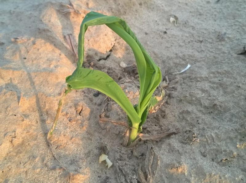

Csemegekukoricában belefutottam a kukoricabogár lárva problémába. Van egy szakasz, ahol tavaly is csemegekukorica volt, idén kézzel vetettem, így nem tudtam force-ot tenni a mag mellé. Eddig semmi gond nem volt, de most elkezdtek kidőlni a tövek. Mivel tudnám még megmenteni? Actara volt itthon, gyorsan lefújtam, ér az valamit? Még Karate Zeon 5CS van itthon, de az meg nem szisztémikus, hanem kontakt, ugye?

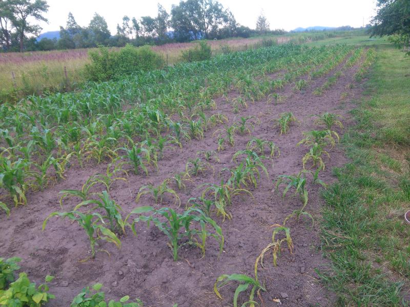

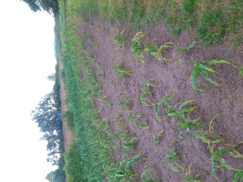

#459 Berkó
2014-06-29 16:04:51
Válasz #458. hozzászólásra
Hát pont így hat ki a kukoricára! A fára permetezett vegyszert óhatatlanul vihette a szél, főleg a finom porlasztásos cseppeket a kukoricára, és ott pedig egy "kis" fitotoxicitás lépett fel.
#458 FIFIKE
2014-06-29 15:45:30
Válasz #457. hozzászólásra
de kaszáltam,meg permeteztem is a fákat növényvédőszerrel. de ez hogy hat ki a kukoricára?
#457 Sk Laci
2014-06-29 14:31:31
Válasz #456. hozzászólásra
Nem kaszáltad véletlenül a füvet húros kaszával a fák alatt? Vagy esetleg a fák nem-e voltak valamilyen vegyszerrel kezelve, ami nem tetszik a kukoricának?
#456 FIFIKE
2014-06-29 14:22:23

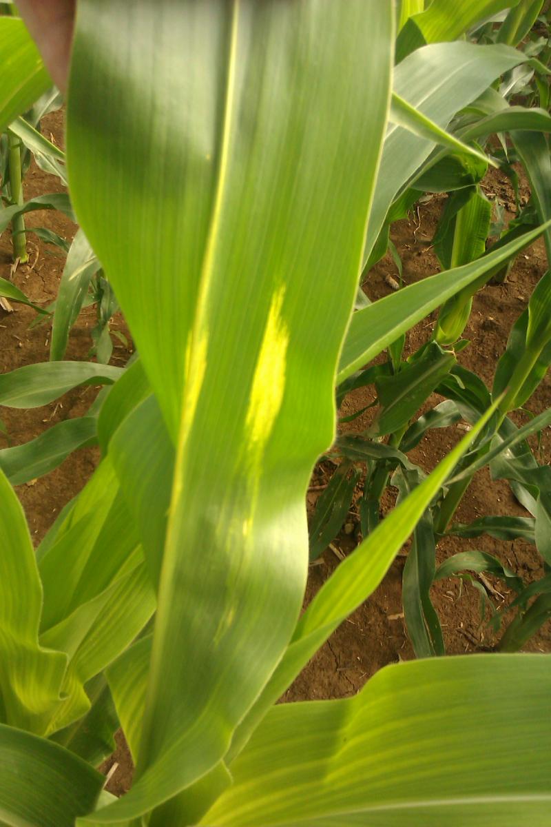

sziasztok! Tudja valaki mi baja a kukoricának?

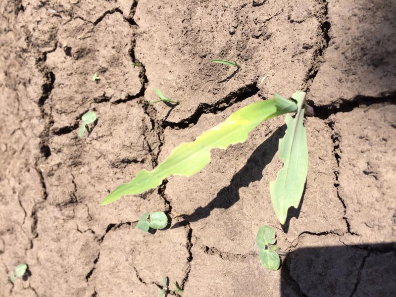

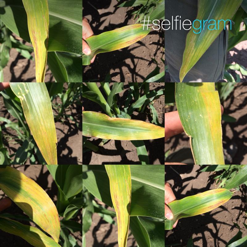

#455 Peti1230
2014-06-24 19:50:16
Válasz #454. hozzászólásra
En Kálium hiányra gyanakodok, de holnap megnézem a gyökerét....
#454 Karaj30
2014-06-24 11:07:17
Válasz #449. hozzászólásra
Én ma láttam a szomszédéban ilyet az egyik sorban egymás után....kihúztam egyet....kukacok rágták a gyökereit....neki is ilyen árnyalt sárga levélszélei voltak és gondoltam megnézem....húzz ki te is egyet és nézd meg......

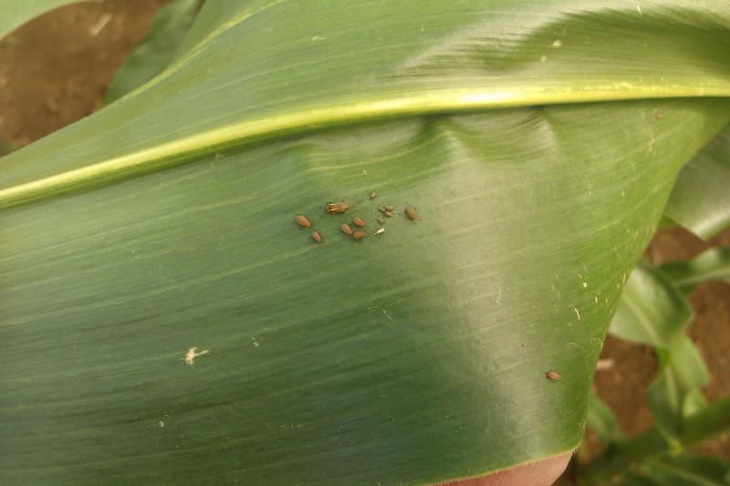

#451 ermike
2014-06-23 21:09:13
elég sok a levéltetű a kukoricán
gfghd
ez meg mitől van?
khgkfhjf

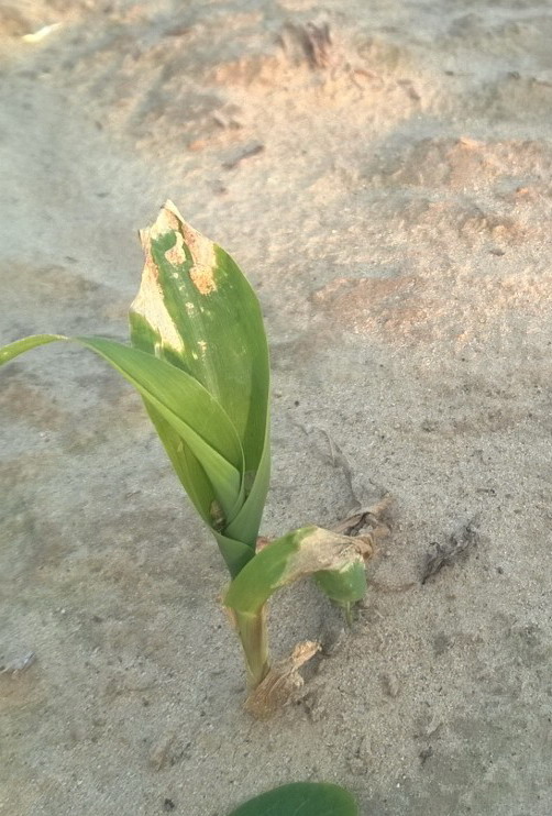

#450 bobo77
2014-06-23 20:04:05
Válasz #447. hozzászólásra
Ezt szerintem fújni kéne!Hogy mi az? Vetésfehérítő bogár a gabonából és hámozza a kukorica levelét!

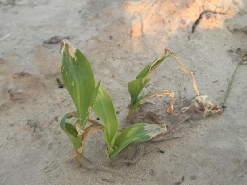

#449 Peti1230
2014-06-23 16:57:31
Mi baja lehet?
#448 PéZé
2014-06-23 09:06:17
Válasz #432. hozzászólásra
Homokverés. Nálam kiheverte.
#447 Berkó
2014-06-23 05:43:10

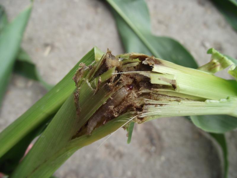

Na ezzel a kártevővel mit érdemes csinálnom? A környék szinte összes kukorica táblájába benne van. smile hammer

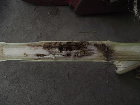

Igen hamar megkezdődött a kukorica moly rajzása a déli megyékben!
Már fogják a csapdák.
Tavalyi mérések szerint 10-15%-os termésveszteséged okoztak a dögök.
Melegszik az időjárásunk és sajnos elért minket is ez a probléma.
Tőlünk délebbre levő országokban és az USA-ban talán ez okozná a legnagyobb terméskiesést ha nem csinálnának semmit (GMO vagy permetezés).
Nem is a dőlés okozza a legnagyobb problémát, hanem a hernyó a rágásával tönkre teszi a szár szállító edénynyalábjait és nem tud elég vizet, tápanyagot felvenni a növény. Csökken az ezerszem tömeg.
Ezen a linken lehet nézni hogy áll a rajzás:Kukorica moly rajzás megfigyelés
Ez két tavalyi kép:

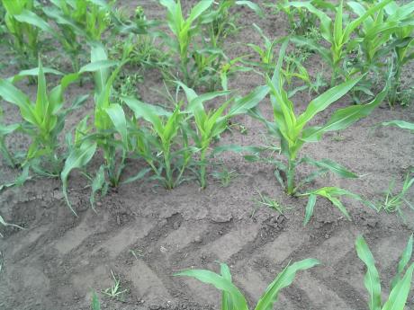

#441 djohn
2014-05-31 21:00:09
Válasz #439. hozzászólásra
Kíváncsi leszek terméseredményt hogy fogja ez befolyásolni, ahogy láttam minimum 20-25% ilyen fattyas.
#439 kukaccsosz
2014-05-31 20:34:36
Válasz #438. hozzászólásra
Ez a fattyasodás. Mifelénk fajtától, gyomirtótól függetlenül nagyon sok táblában ez van.

#437 djohn
2014-05-31 20:11:00

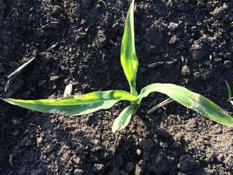

Mitől ágazik így el a kuki? Basis és Syrius N -el lett gyomirtva. DK 4490 fajta.
[kep1]
Válasz #423. hozzászólásra
Ez tuti földi bolha Decsi !!dimetoátot add neki !!smile cursing

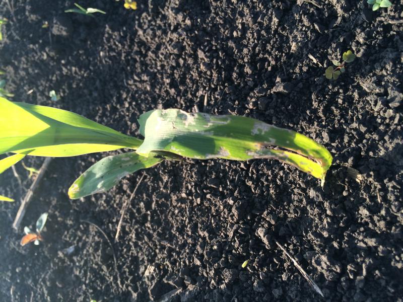

#432 arnee
2014-05-26 09:19:54
#431 arnee
2014-05-26 09:15:58
Szerintetek mi lehet a baja?
#430 Oles
2014-05-07 16:12:59
Igen, a csávázószer használatának tilalma azért már látszik a földeken.
smile hammer

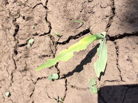

#428 .Man
2014-05-07 14:54:05
Válasz #426. hozzászólásra
Barkó. A kis nyavalyások most eszik a napraforgót és a kukoricát is rendesen. De mindenhol ez a probléma... kalászoson gomba, kukoricában és napraforgóban pedig barkó.

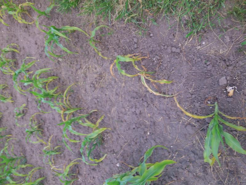

#427 B.laca
2014-05-07 14:43:13
Ez barkó rágás. A sárga szín az tápanyag hiány, hideg, ...

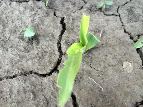

#426 Peti1230
2014-05-07 13:06:35
Mi eszi? És miért ilyen sárga?

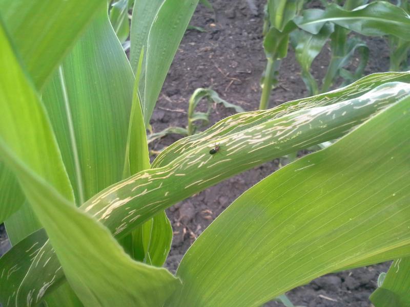

#424 gazda001
2014-04-27 19:36:48
nem bolha hámozgatás ez????smile confusedsmile confused
#423 decsi
2014-04-27 19:25:44
Ez mitől van?smile confused
