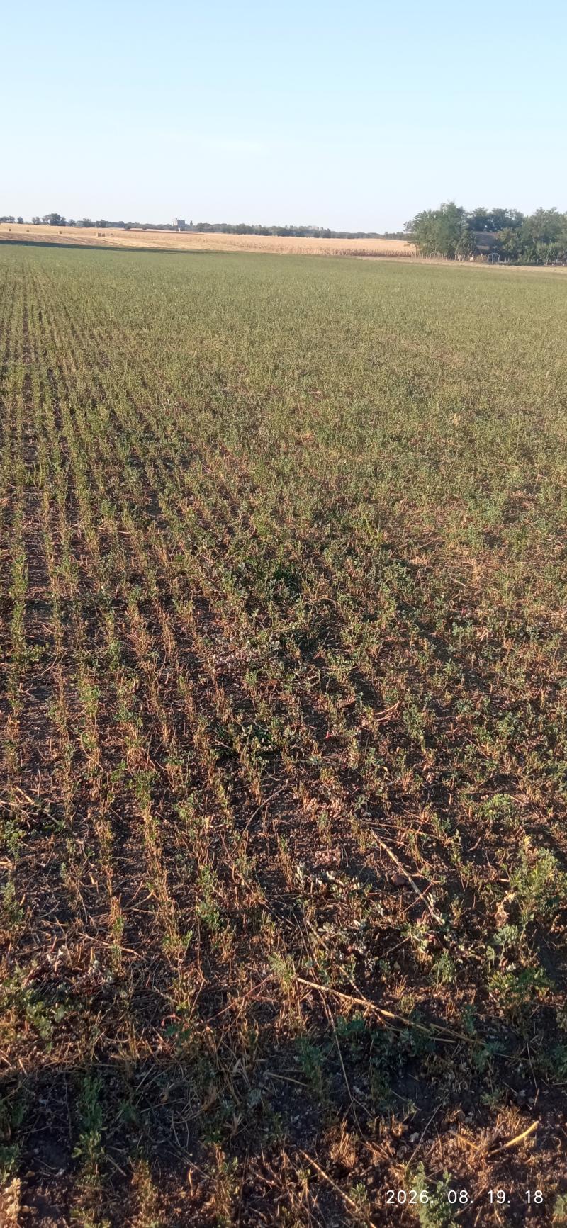

Válasz szikszaipeter72 #3552. hozzászólásáraMost Tavaszi vetésű, vagy így sem kesz baja, tud olyan tempóban le menni ahogy a virág kéri a vizet ? Nem láttam már 1 hete, lehet azóta nár leszéradtak a levelei is. 22 ben volt hadonló helyzet, akkor kaszálgattam úgy is hogy nem bírtam összeszedni utánna, az úgy beállt 23ra, hogy azóta is a legszebb szentesi lucerna a környéken.
Válasz Radocz #3553. hozzászólásáraNem, ez volt az első kaszálásról. Azóta elfelejtettem neked képet csinálni róla. De holnap ki skarok menni, akkor csinálok. Keddre mond esőt, ha addig nem veszik le, akkor lekaszálom, hétha megfakadna utánna.
Válasz margitradnai50 #3550. hozzászólásáraÉn is erre gondolok, csak félek kidobja a virágját ilyen kicsin is, akkor meg kiveszi a vizet. Tavaszi vetésű, nincs lent a gyökere.
Válasz Radocz #3548. hozzászólásáraElső kaszálást láttad, utánna szépen megfakadt, és áll 40 fokokban 15 centin. Nem tudok okos lenni, hogy jobb neki ha lekaszálom, vagy ha nem hogy ne süsse a nap. A lényeg az lenne hogy jövőre megmaradjon.

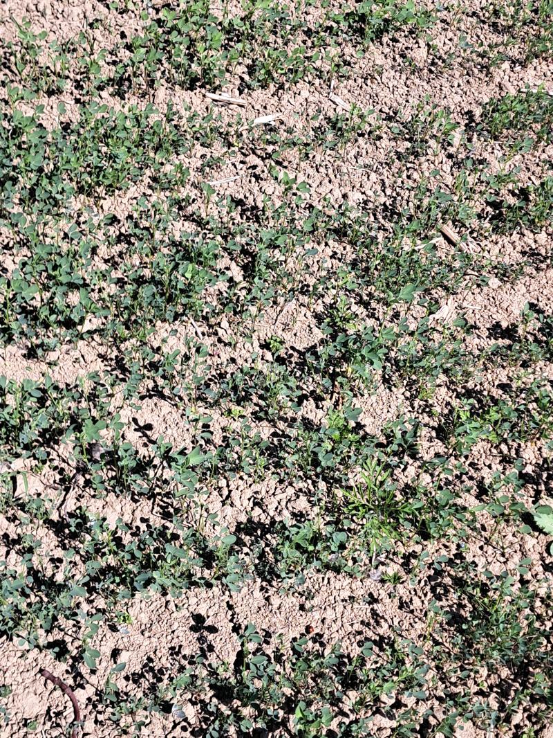

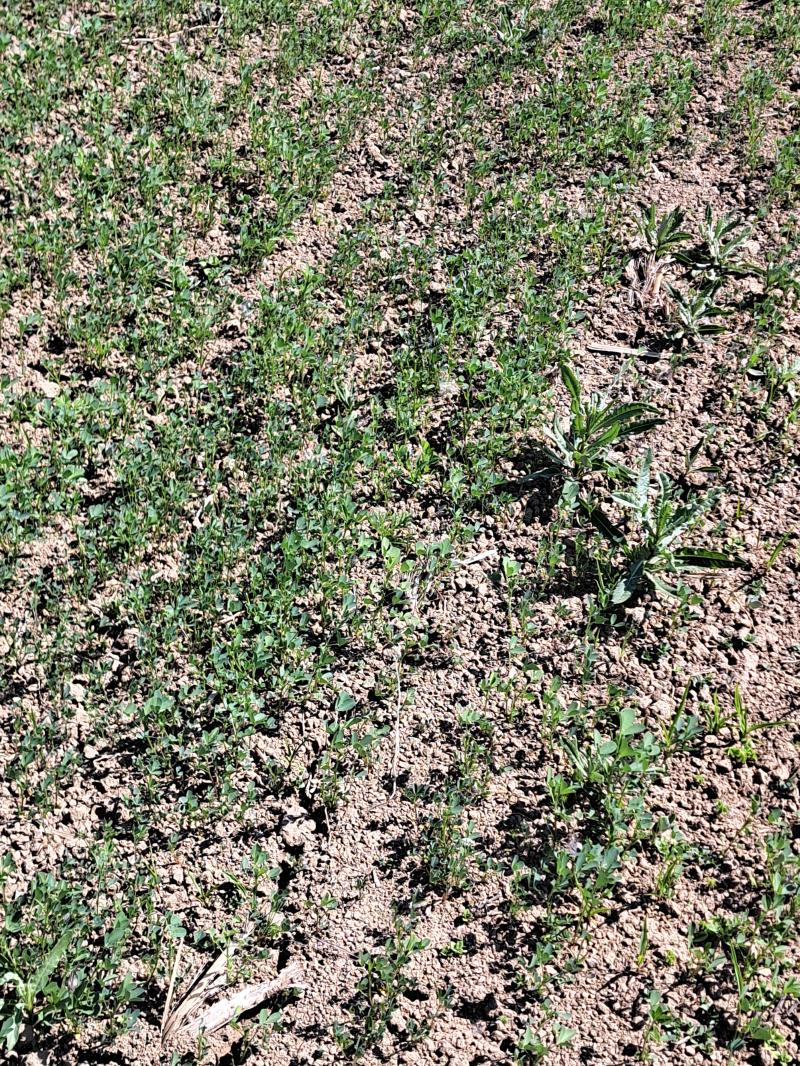

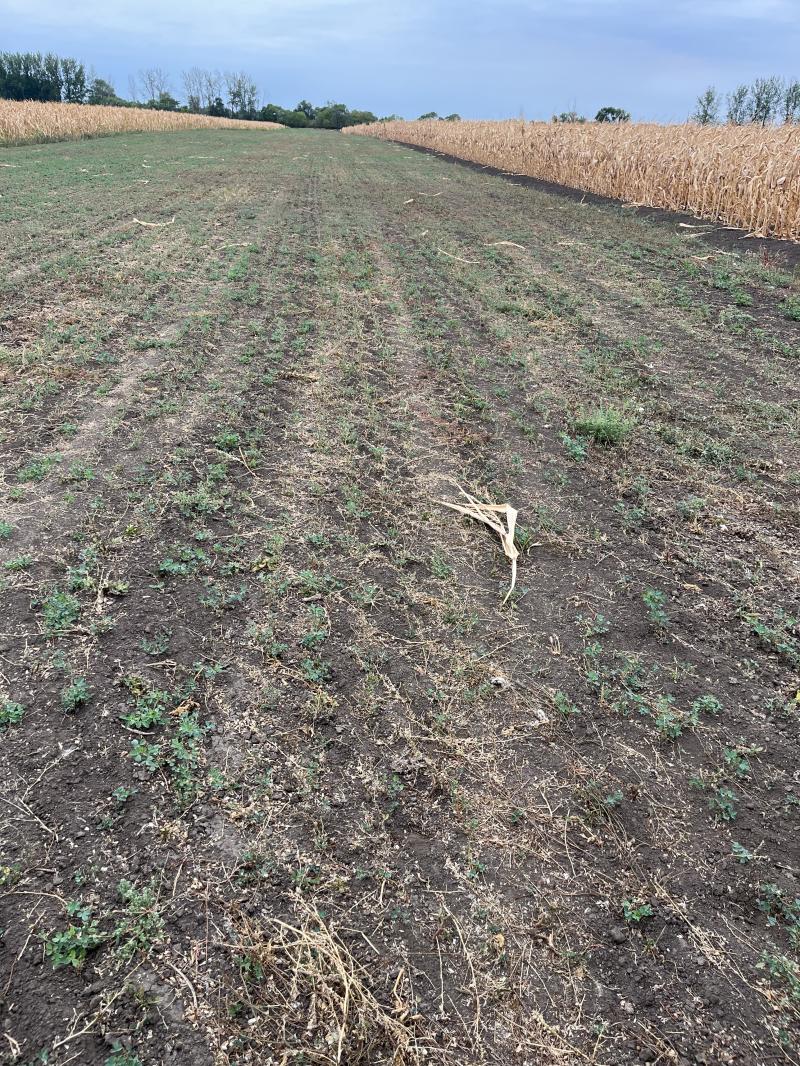

Ma reggel körbejártam az összes új vetésű lucernámat.
A felső kettő hort részen van. Majdnem Hortobágy.
A következő kettő V5.
Itt kárpótláskor 9 éves volt a lucerna, amit két év magfogás után szantottam ki.
Itt kukorica elovetemeny volt. Csak nagytarcsát kapott ősszel.
Tavasszal magágykeszítés, vetés.
A vetés előtt és után mindig hengerezünk!
Ez a technológia.

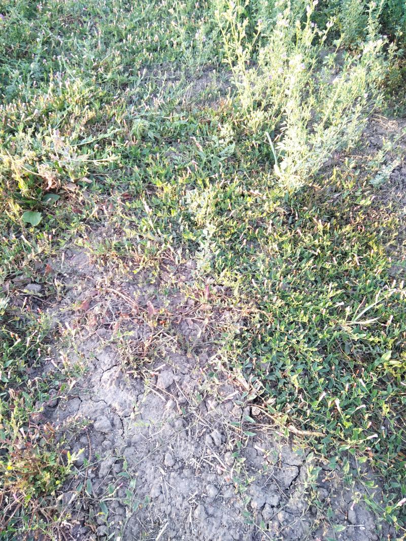

Válasz Radocz #3521. hozzászólásáraa második kép az mi? ez idei vetésű lucerna, amit lekaszáltál, vagy ez mi?
és mi ez a kocsinyom benne? minek ez hosszanti irányba nyomolni, ezt kurva jól lehet majd por nélkül rendsodrüózni egy 5 évig.

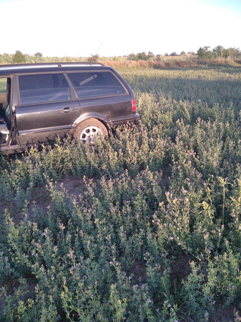

Válasz mtz1221 #3514. hozzászólásáraEz a legfrissebb képed a lucerna vetesedről?
Válasz mtz1221 #3551. hozzászólásáraNe kaszáld le, virágzáskor megy lefele a gyökere a lucernának!
Válasz mtz1221 #3549. hozzászólásáraSzerintem ha nem kaszálod le, a saját gyökerét árnyékolja.

Válasz csuti0 #3537. hozzászólásáraEddig úgy néz ki, hogy most ritkább, mint keléskor volt.
Szerencse, hogy MTZ- nek jól sikerült.
Én ennyi esőt érdemeltem.

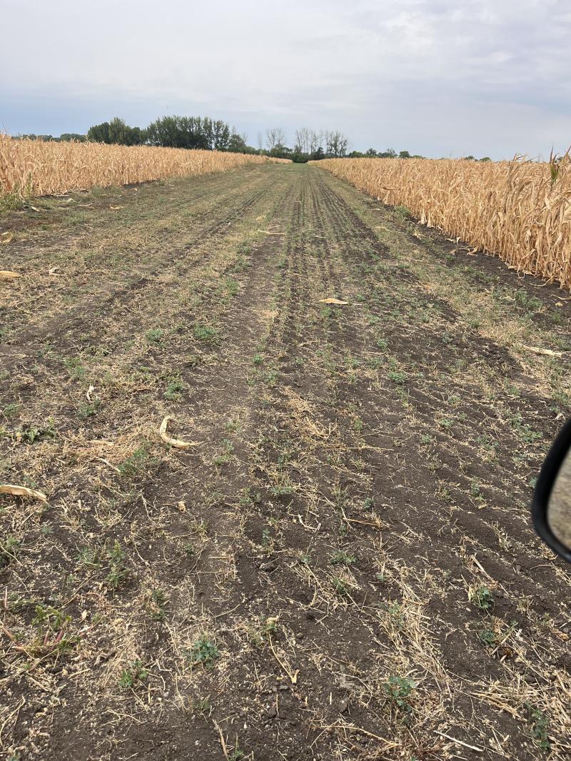

Válasz vereszs #3236. hozzászólásáraHogy sikerült a lucerna?
Itt most van először lucerna, de ez a talaj is kedveli.
A többi kép a szomszédok területe.
20 AK körül lehet.
Kukorica húzatva
Most találkoztam először a határunkban zabos lucernával.
Ez a technológia.

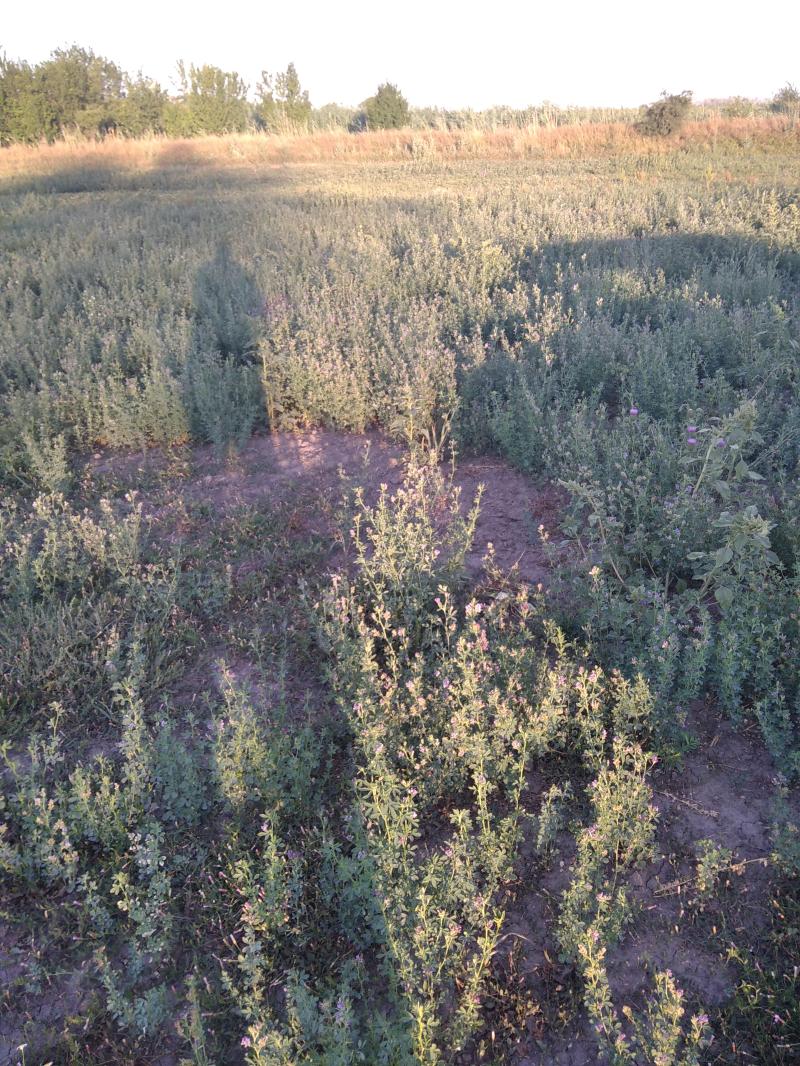

Válasz envagyok2 #3524. hozzászólásáraEz ma reggeli kép.
Kb. ugyanott készült.
Ez meg ott, ahol 9 éves lucernát szantottam ki.
Ez is idei vetés, kukorica után.

Válasz envagyok2 #3523. hozzászólásáraEzt nem értem. Nálad van eső, hogy hogy ott nem nő meg havonta térdig ? Itt 1 hónap után elkezd virágozni, ha 20 centi akkor is ? Mikor nem voltam még így agyontáblázva, akkor ha kijött pár virág, rohantam vágni, mert utánna csak turkálták a bikák.

Válasz mtz1221 #3514. hozzászólásáraNálunk a meteorológiai jelentés szerint májusban 20 mm eső volt.
Amikor megindul hajtani a lucerna, akkor is tegyél fel képet.
Ez matek szerint meggyőző.
A házzal szemben van 1100 m2 kaszáló.
Idén egy utánfutót a ömlesztve ráfért a termés.
Volt már két bála is.
