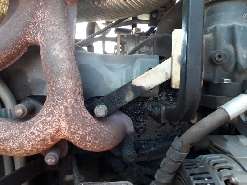

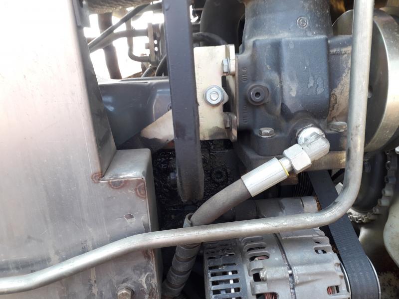

Beugrott a kérdésed , mikor találkoztam a betett képpel ,arra akartam példát mutatni , hogy a kérdéses helyen gyárilag is kompresszor lehet .
Márkafüggetlen forgalmazónál kellene érdeklődnöd a saját motorkódod alapján a kompresszor után.(esetleg fényképet mellékelve )
pl.:
http://www.verbis.hu/alkatreszek/Perkins
https://www.tradeservice.hu/perkins.html
