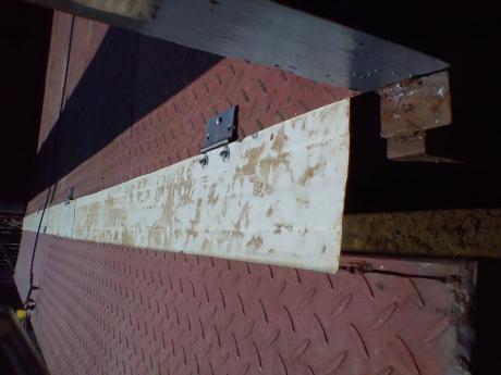

#532 Mtz 550E

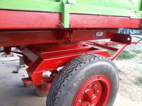

2014-08-29 19:01:04
Hali!
Ma elkészült belülre a lemezfelrakás! Nem tudom kinek hogy fog tetszeni de elvileg működni-e kell a dolognak!

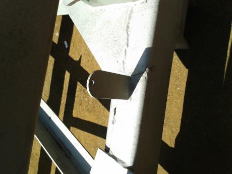

#529 Szeni
2014-08-28 22:04:39
Válasz #525. hozzászólásra
Hát igazából az a zsanéros lemez se rossz megoldás, ha van kedved mindíg szerelgetni. A bálázó hevedere kb megvan vagy bő 10 centi,
#528 Szeni
2014-08-28 22:04:36
#527 papa maci
2014-08-28 22:03:25
Válasz #526. hozzászólásra
ÚÚÚÚ de az sem jó mert akkor az oldal aljában akadna meg...Ha azt nem nyissák le teljesen. A heveder olyan 20-25 cm körüli.
#526 papa maci
2014-08-28 21:59:52
Válasz #524. hozzászólásra
Jah tűzifánál az tényleg bibi. Ha a plató alján van valami. De Ha a forgópontokat feltenné egészen a plató és az oldal találkozásáig ? Így szinte alig lesz hézag. Azaz maga mellé nyílana .
#525 Mtz 550E
2014-08-28 21:57:11
Belülre azt a lemezt ilyenkor csak alma szállításnál tenném fel! A 3-4db zsanért meg csavarral fogatnám a plató lemezhez! Szerinted?
A bálázó heveder milyen széles amúgy? Meg 6cm rést kellene neki zárni nem hajlana be közzé?
#524 Szeni
2014-08-28 21:52:22
Válasz #522. hozzászólásra
Valóban igazad van, ott tényleg kimarad 5 cevti. Az alma leesni nem fog, mert ott a sarok. csak abba a fészekbe be fog ülni egy alma, és nem tudod egyből felzárni az ajtót, hanem előbb ki kell venni.Hát ennyi hibája lesz a rendszernek, de ez még így is jó. A platóra én semmit nem tennék, mert egy téli tüzifaszállításnál igen komoly gondot tud csinálni, ha nem sima a plató
#523 papa maci
2014-08-28 21:51:05
Vagy egy (széles gumilapot...Bálázó heveder) A plató aljára mi nekifeszül az oldalnak. Aztán az alma elrendezi. Még gabonában is jól jöhet.

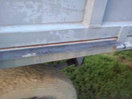

#522 Mtz 550E
2014-08-28 21:44:59
Válasz #520. hozzászólásra
Elvileg csak a sarkoknál fog kimaradni egy 5-6cm rés! Vagy még olyat is mondtak hogy tegyek belülre szélesebbet és zsanérokkal fogassal fel mikor lenyílik az ajtó az alma úgyis nyomná kifelé akkor rázáródna arra a 6cm résre a lemez!
#520 Szeni
2014-08-28 21:37:41
Válasz #514. hozzászólásra
Tökéletes! Ha nagyon precíz akarsz lenni, akkor kicsit feljebb teszed, és a külső végét lelógatod egy kicsit, de csak annyira, h. még így is feljebb legyen, mint a vízszintesre lenyitott ajtó. Így simán fog az alma legurulni róla, és még a levelek se fognak beleakadni. Az ajtó levétettel pedig semmi gond nem lesz, mert elmegy a sarok alatta bőven. smile thumbupcoolsmile thumbupcoolsmile thumbupcoolsmile thumbupcool
#519 Mtz 550E
2014-08-28 21:37:24
Válasz #518. hozzászólásra
Hogyha almát billentek a léüzembe ahogy lenyílik az ajtó és a rés között ne hulljon le a kerék mellé!
#517 gjoni
2014-08-28 21:18:22
Semmi gond nincs ezzel ha teszel előre is hátra is tartó láncot mikor lenyitod tartson faszán! Viszont törmeléket ha viszel le ne szakítsa az oldalajtót jó erős lánc kell ám ,mint az EB pótésmile thumbupcool
#516 .Norbert
2014-08-28 21:10:24
Válasz #515. hozzászólásra
Ha így hegeszti fel attól még ha le van hajtva az oldal akkor elvileg se lehet venni smile whistling
#515 ..MZ/X..
2014-08-28 21:01:36
Ha lenyílik az oldal tőle akkor jó. Viszont többet nem veszed le az oldalakat ha felhegeszted.smile lol
#514 Mtz 550E
2014-08-28 20:59:41
Hali!
Szerintetek így megoldható lenne ha így hegesztenék fel laposvasat? Valaki csinált már ilyet?
#513 Jakabjóska
2014-08-28 11:34:37
Válasz #512. hozzászólásra
Nem megy az olyan egyszerűen (nála).......
#512 ..MZ/X..
2014-08-28 09:47:45
Válasz #510. hozzászólásra
Manus!
Mondom, hogy nézz körbe a gazda társaknál a sufniban. Ledobott hesston heveder 12 m hosszú, az elég lesz. De ha több darabból van összerakva attól sem lesz senkinek gyereke.
Ha nem találsz, gyűjtést szervezünk, megrakják a fórumosok a komplett kocsit használt hevederrel.smile angry
#511 ural
2014-08-27 22:26:09
Ideglenesen használt pvc szönyegből is levághatod van akinél évek óta az van feltéve.
#510 Mtz 550E
2014-08-27 21:45:00
Válasz #508. hozzászólásra
Igen úgy kellene megoldani csak nem kapok gumit hozzá sehol! Mindenütt 100cm vagy 120cm széles gumi van és úgy vágnak le belőle amilyen széles csík kell! 4darabból csak nem fogom felrakni meg úgy lehet nem is lenne jó!

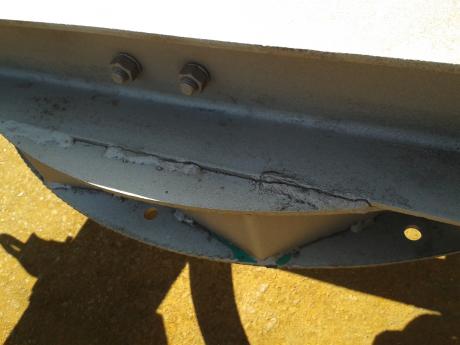

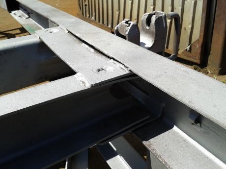

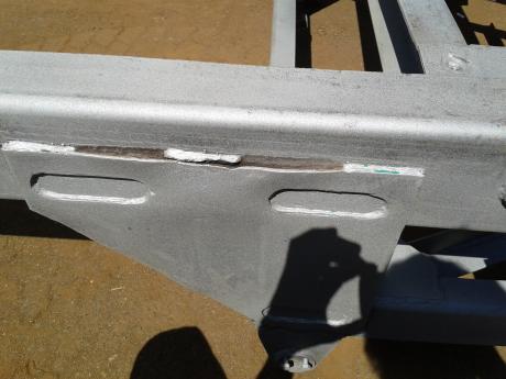

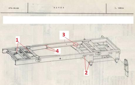

#497 gandalfcappy
2014-06-09 21:19:37

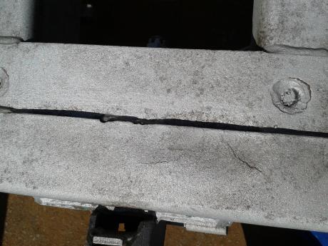

Fényképeztem nektek egy fémtisztára szemcseszórt alvázat. nem tudom, hogy mikori gyártmány lehet, szerintem van vagy 35 éves. még annyit mondanék róla, h a hátsó vonórészének kopásából ítélve. ritkán járt egyedól ez a pótkocsi.
Sajnos több képet nem tudtam készíteni, mert pont a közelbe volt a főnököm. :(
#496 gandalfcappy
2014-06-09 21:11:08
Remélem felismerhetőek az alvázrészei.

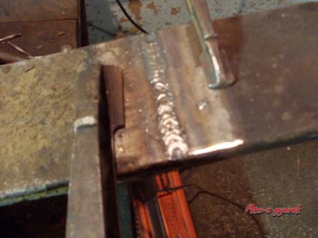

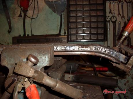

#492 Mtz-s gyerek
2014-02-14 20:42:25
Válasz #490. hozzászólásra
2 plusz volt,meg egy főlap nélküli, meg egy cserélt. meg 4 fenn a kocsin.4 ből 2 cserélni kellett. Többi jó volt.
A végeket felhegesztettem, 80q alatt még nem görbült el egyik sem. Ahol mozog hátul az is ki volt kopva, azt kicseréltem másikra. 4 fenn van azok 2 esek, de csináltam még + 2 tartaléknak azokat 3 asra csináltam meg.Ezeknek lekellet vágnom a végeket és újat felhegeszteni. + még 1 főlap véget mind a 2re. az első képen lévő kopást is felhegesztettem, nincs arról képem sajnos.
#491 gandalfcappy
2014-02-07 17:33:01
Szerintem, ne hegeszd a rugólapot, mert valszeg kilágyul, elhajtja a súly, oszt úgy marad, ha meg feledzed, akkor meg rideg lesz, eltörik, pláne a hegesztésnél. De ha a rúgólapod el van kopva, akkor a vázon a rúgótartó bak is ellehet kopva, mert a rúgó nem kopik annyira mint a vas amivel súrlódik. Szerintem, ott ahol kopik a rúgó oda valahogy fogass fel egy 12mm-es lemezt a rúgóra, hogy az kopjon tovább, de elég hosszú legyen, ahhoz, hogy megrakott pótkocsinál se csússzon annyira hátra, hogy ne azon feküdjön fel a bak. Ha 1 helyen eltörik 1 lap, akkor azt már semminek sem hívják. Nem tudom, h mennyire lehet hegeszteni, hátha van aki tudja.
De ha nem akarsz vele kínlódni, és mindig bazgatni, akkor vegyél másikat.
#490 Lacus704
2014-02-06 21:25:02
Válasz #480. hozzászólásra
Mtz-s gyerek Látom te is rugóköteget javítottál. Neked is elvolt kopva a felső rugó lap?
Hogy javítottad őket? Sajnos nekem is van de mind a 4 elvan vékonyodva felújítás előtt állok sajnos nem kímélték eléggé lepukkant sok a javítani való de még ilyet nem csináltam. 15körül láttam a falső lapot hozzá de 4 kellene akkor meg szét s kell szedni...
Te kivágtad a kopott részt és belepótoltál vagy h oldottad meg? Az edzést h oldottad meg? A szorítók megfogták h ne ugorjon szét?
Nekem 1 csavar is elvan törve nem is tudom h kezdjek a javításhozsmile nononosmile thumbdown szar egy meló

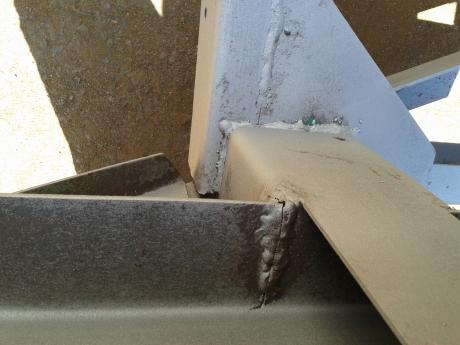

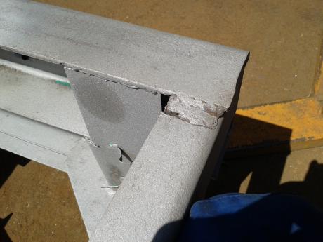

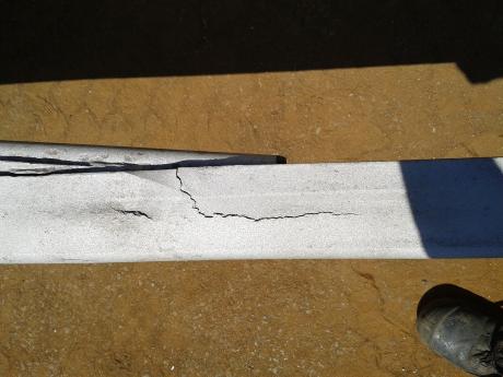

#488 gandalfcappy
2014-02-06 21:00:02
Ahhoz képest, h ropi váz, elég jól bírták a TSZ-es időket, ahol kötötték a kocsikat egymás után rendesen. Jó pótkocsi, én szeretem. 40 év után az a pótkocsi nem törik, amelyik nem ázott, és nem feszítette a fagy szét fele, nincs következő pótkocsi vonórésze, meg amelyiket nem terhelték agyon.
Nekem, az első 4 kereszttartót és a forgózsámolyt (golyóskoszurút) összekötő hegesztésekből tört el pár darab, ezekre csak rávarrtam. (1) De ahol mind1ik elrepedhet, az a két hossztartó gerenda, mégpedig ahol a hátsó alsó kerettel össze van hegesztve. A két gerenda alul szokott megrepedni (3), ha az oldalsó merevítések hegesztései eltöredeznek. (2)
Illetve azzal is tudhatsz alkudni, ha alá nézel az alváz ne legyen megrohadva ahol pl.: 2 vaslemez, egymásra van hegesztve, mert a víz közé meg meg a retek, és elkezd rohadni, s nyomja szét fele az illesztéseket. (4)-es ponton nézegesd majd meg. Meg a plató se legyen szétesve.
