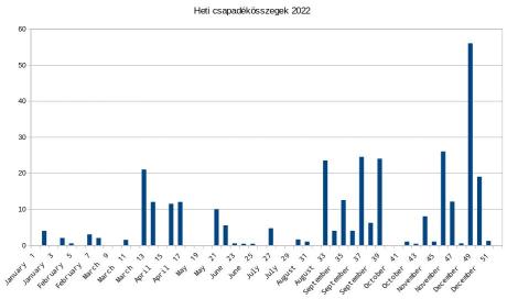

Válasz envagyok2 #9804. hozzászólásáraAz konkrétan 37-38q-t jelentett a szűk 30-al szemben. Szóval ez kifejezetten jó év volt ennek ellenére. De akkoriban a talajok közel sem voltak úgy kiszáradva mint most. És egy stresszmentesebb időszakra durrantott rá az éktelen hőség.
'22-ben 8q volt nekünk az üzemi átlag, de az egész tenyészidőben cudarul nézett ki.
Így alakultak nálunk a heti csapadékösszegek '22-ben és idén eddig:

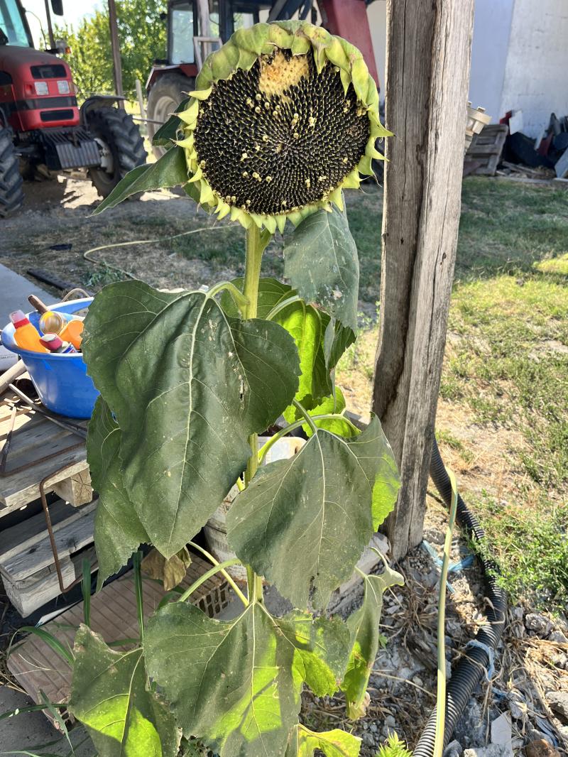

Válasz mtz1221 #9802. hozzászólásáraItt az egyik napraforgóm
