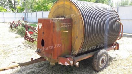

Turbomat itt is van 1db. Monstrum szerkezet 2* akkora mint hasonló tudású társai, cserèbe pontatlan. Gondolom felètek is azèrt van pihenő pályán.
Válasz traktoroskiskukac #3682. hozzászólásáraEgy szóval nem írtam hogy csak felénk dolgoznak gépek! Nemtudom miért kell mást belegondolni abba, sminket van írva. Nem feltétlenül te most, de sokszor előfordul.
Egyébként nálunk áll a gepudvarban 2db Turbomat is, asszem ez a neve, magyar, 20 éve elmozditva nem voltak, maga a gép 30+ éves biztos van, de a csöveknek ránézésre semmi baja, nem látszik rajtuk hogy el lenne éhezve a nap által. Azt nemtudom hogy viselkedne ha ki lenne húzva, és használni akarnánk.
Válasz traktoroskiskukac #3682. hozzászólásáraIlyen volt:
De jó hogy már csak emlèk...
