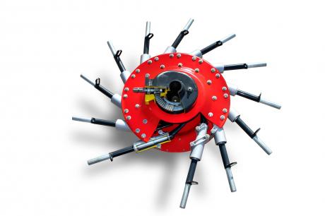

#1235 Full Random
2018-06-14 11:08:01
Sziasztok, Létezik vállalható munkát végző függesztett csillagkerekes rendsodró?
Töröm a fejem venni egyet, alapvetően szolnoki 6 csillagoson gondolkodtam de visszaolvasva ezt félre teszem mert eléggé szidjátok s hagyom.
Erre mit mondanátok így képek alapján? Minden-minden gondolatotok érdekel!
kiszemelt gép
AZért függesztett jöhet csak szóba mert mert 2-3-4 ezer négyzetméteres árokpartos 3 szögeket sodrok vele ztr 140 után. Eddig török 120+áfás rendsodróval sodorgattam amit kölcsön kértem de az nem az igazi, jobban gombócol mint a szolnoki.
Várom válaszaitokat)
