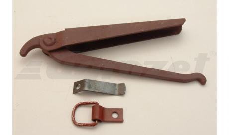

A régi reteszem tudnám használni, ha a homlokfalra fel tudom tenni, mert az csak 90 fokban működik... SKandisok előnyben, ők többet használtak ilyet...

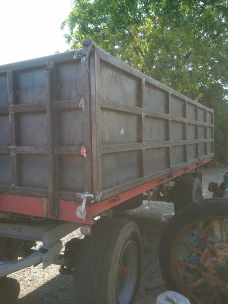

Válasz .Richard. #8004. hozzászólásáraMég nem tüzeltem el a fát... 32es deszkát nem kapni sehol vörös fenyőből... A luc meg gyikfing...
Válasz .Richard. #8004. hozzászólásáraLehet,be kéne lambériázni a fénykép kedvèèrt.
Válasz csoppika #8000. hozzászólásáraEzt műszaki elfogadjàk,hogy fa helyett vas oldal?fènykèpre hivatkozva bepànikolnának,hogy ezelőtt műszakin nem ilyen volt. De lehet , hogy csak a kenőpènzt hajtjàk.
Válasz csoppika #7999. hozzászólásáraEz a nagy oldal ha nem alsó nyílós,életveszély lesz.Tényleg tegyél rá surrantókat így.
Válasz csoppika #7995. hozzászólásáraTúl komplikáltad már megint.
A másik felén kell önteni ahol félbe nyílik az oldal.És a felső oldal aljához csavarozni a középső láncot.
Válasz csoppika #7999. hozzászólásáraVágjál rá 2-3 surrantó ablakot, azokon kiengeded először a túlnyomás zömét, sokat csökken a feszítés a többi csap-kapocs nyitásához .

Válasz Claastra. #7998. hozzászólásáraMár nincs idő. A drótkötél lesz az utolsó. Ha görbül, egyengetünk
Szet kéne vágni az egész oldalát a segedalvaznak. meg köracél, fülek...
Válasz csoppika #7994. hozzászólásáraszerintem nem jó,kiütöd a két végét és már görbül is,egyszerre nyíljon mind a négy
Válasz csoppika #7994. hozzászólásáraMolitan is megteszi
Faoldallal mi volt a gond?
Mennyi plusz súlyt tettél rá a fémoldalakkal?
Látom a kerekeket lecserélted, de a féderlapok nem lesznek erősebek, vigyáz ne hogy elpattanjon. Helyedben tennék gumibakot is tehermentesítésnek.
Válasz csoppika #7991. hozzászólásáraHa a platót felegyengeted,akkor nem kell tömítés!
Válasz csoppika #7994. hozzászólásáraFelül középen lanc lesz(amennyire meg tudom feszíteni.), meg az oldal kb mértani közepén 10es drótkötél..(amennyire tudom, feszítem)...utoljára azt nyitom..
Válasz Claastra. #7993. hozzászólásáraAmi volt, a 6011en van. Holnap kénytelen leszek venni valami járólap hatású 3mm vastag műpadló csíkot.
Mit gondolsz, ez a 4 pontos rögzítés elég lesz az alul nyitásnál? A 2 vége+harmadolva van...

Srácok. Milyen rögzítőt használtok pótkocsi oldal összekötéséhez? Felül lánc lesz, amennyire tudom, feszesre fixre csavarozva. Középre sodrony kéne, mert a láncnak vagy 20as furat kellene. Sodronyból elég a 8-as? És ide kéne az egyik oldalra valami kampó, amit ki lehet akasztani. A terv szerint a furatba egy 90 fokos hidraulika cső könyök lesz behegesztve és a sodrony vége az oldallal párhuzamosan lesz feszítve. Az egyben alul nyíló oldal felől. Kinél hogy van megoldva?
