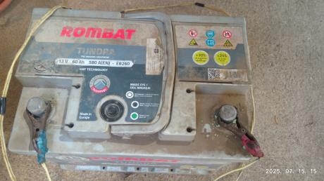

Az a baj, hogy 56éves a traki, nem generátor van rajta, hamen még dinamó.
Alacsony fordulaton használtam éjszaka locsoláshoz, jól kivilágítva a traktor (lámpák, pótkocsin világítás + 4 munkalámpa) és viszonylag sok indítás
Lámpák nélkül is határon van, amit tud tölteni a dinamó, így meg esélye sem volt.
Sokkal nagyobb volt az áram elvétel mint a töltés, az akksi adta a különbözetet.
Este 5,7V mutatott, haza hoztam, éjszaka megpihent a csomagtartóban, felment 8,7-re.
Most 2A-on pötyög neki a töltő.
Meglátjuk, mi lesz
Válasz mtz1221 #14611. hozzászólásáraJa az kimaradt, tegyél rá 1 rendes töltőt, ami tud 17-18 voltal is tölteni.
Válasz ND #14603. hozzászólásáraNyáron semmi baja, télen annyi lett volna neki .
Válasz ND #14603. hozzászólásáraén egy mágnesszelkeppel szopattam le magam, egymás után kétszer, régi akksit leszopta, csere, harmadnap az újat is. azt feltöltöttem, és megy, igaz ki szokta írni, hogy alacsony a feszültség, de rohadjon meg...
Válasz ND #14603. hozzászólásáraKell 16-18 volt a beindításhoz, utána én szoktam forralni egy kicsit.
volt, hogy egy napot is.
Utántöltök és jó, jártam már így

Sziasztok, ha 5,7 Voltra merítettem az akksit (ennyit mértem fél óra töltés után) azt még életre lehet kelteni?
Vagy kár kísérletezni, vegyek újat?
4 hónapos akksi
Nem bírta az éjszakás műszakban a karácsonyfa üzemmódot
