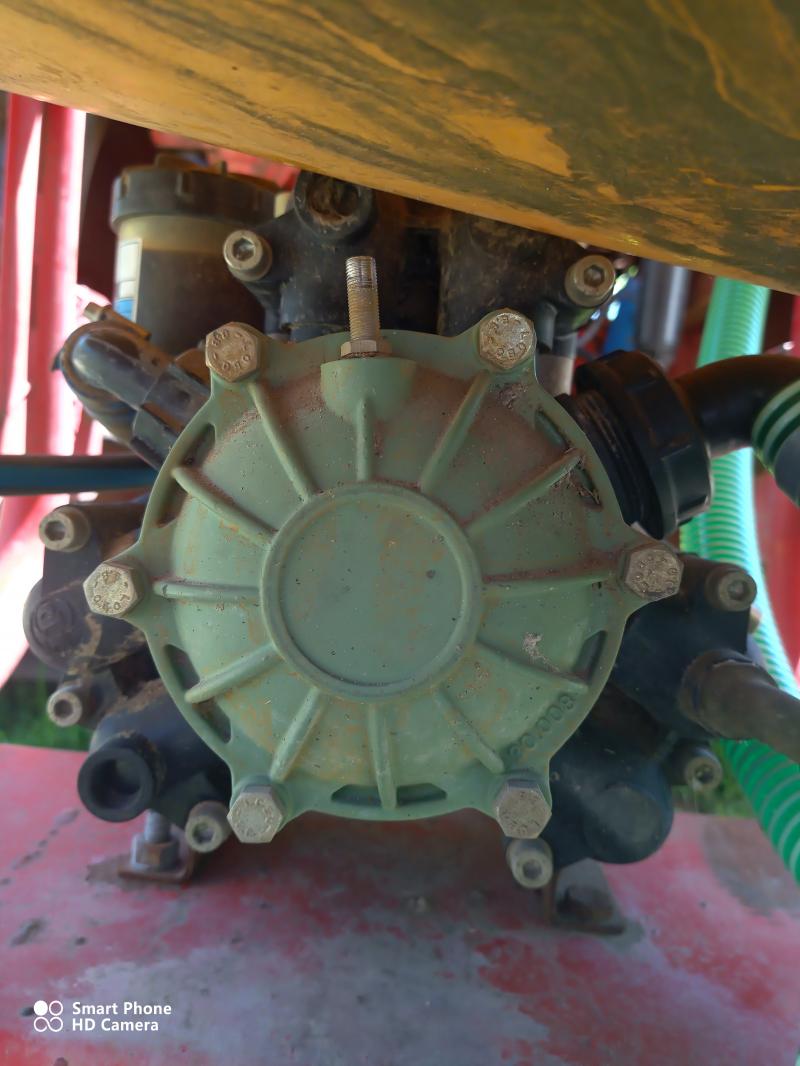

Válasz Gumóka #9791. hozzászólásáraSzerintem semmi. Max vehetsz 1 membránt, ha elszakad szerelésnél.
#9792 ...:::Pisti:::...
2021-05-28 12:43:20
Válasz Gumóka #9791. hozzászólásáraTegyél rá szelep hosszabbítót
De el is fordíthatod nyugodtan
#9791 Gumóka
2021-05-28 12:40:52
Olyankor mi van, ha én fordítok ezen a légüstházon, mert így nem lehet felpumpálni?

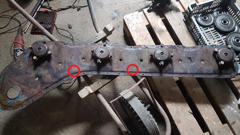

#9781 Truly
2021-05-20 10:13:55
Szuszogóval kapcsolatban bizonytalan vagyok, attól tartok hogy menet közben ott nyomná ki az olajat.
Mert ahol lenne, a fogaskerekek pont oda fogják verni az olajat.
Mi van akkor ha nem teszek rá? smile confused

#9778 Truly
2021-05-17 17:16:20
Válasz VMisi #9776. hozzászólásáraAkkor a két jelölés közül inkább a baloldalihoz?smile confused

#9776 VMisi
2021-05-17 13:23:32
Válasz Truly #9774. hozzászólásáraA szuszogó legyen a nívó. Függőlegesre felhajtott kaszánál kb az 1/3-nál legyen.

#9774 Truly
2021-05-17 11:19:52
Végül is arra jutottam hogy hajtómű olaj lesz benne!
A kasza közepe tájékára csinálok egy nívó csavart, a kaszatestet meg megpróbálom a legjobb tudásom szerint mindenhol letömíteni ahol esetleg ereszthet.
Csak ugye mikor szét szedtem, zsír volt benne. Mielőtt ide írtam, találtam egy hozzászólást egy másik topicban ahol egy fórumtárs szintén zsírt tett bele. https://www.agroinform.hu/forum/japan-kistraktorok/t1236/p/112
24009-es hozzászólás
És így legyen okos az ember.. smile sweatdropsmile sweatdrop
#9773 Agronomus
2021-05-16 22:28:37
Válasz Truly #9765. hozzászólásáraUgyan nincs kaszám, de gyanús nekem, hogy az az M8-as imbusz lehet a nívó..... Pl a japán kistraktoromon a váltón sincs nívópálca, csak egy csavar, amit feltöltésnél ki kell tekerni, és ha ott megjelenik az olaj, akkor szinten vansmile smile

#9770 Truly
2021-05-16 21:43:07
Válasz medikus #9768. hozzászólásáraAz olajon is gondolkodtam, de később honnan tudom hogy meddig van olajjal ha nincs nívó csavar?

#9768 medikus
2021-05-16 21:10:46
Válasz Truly #9765. hozzászólásáraA zsír azért jó,mert kicsapódik oldalra,és ott is marad!smile lol
#9767 VMisi
2021-05-16 21:05:23
Válasz Truly #9765. hozzászólásáraHígíts fel zsírt egy kevés hajtóműolajjal akkor. Kevés olajat tegyél először hozzá, mert gyorsan túl híg lesz.

#9765 Truly
2021-05-16 21:02:39
Válasz medikus #9764. hozzászólásáraÚgy tudom hogy gyárilag is zsír van benne.
Nívó csavar sincs rajta sehol, a kaszatest legvégén van egy m8-as imbusz csavar és ennyi.
Némi kutakodás után ezt a zsírt találtam, ez vajon jó lehet? https://neoszerviz.hu/mol-liton-00ept-8-kg-litiumbazisu-kenozsir/
#9764 medikus
2021-05-16 20:52:48
Válasz Truly #9763. hozzászólásáraHa a kúpos felületen nem tömít,akkor sehol!smile sweatdrop
#9763 Truly
2021-05-16 20:23:14
Én nagyon úgy nézem a hajtóműház kialakítását hogy szerintem ez nem tartaná meg az olajat.
Pl a közvetítő kerekek rögzítésénél is kívülről megy bele a csavar ott is csak fém a fémen, semmi tömítés.
#9762 VMisi
2021-05-16 19:54:45
Válasz Truly #9759. hozzászólásáraSima 80-90 hajtóművet teszünk.
#9759 Truly
2021-05-16 18:30:39
Hátha itt tud valaki válaszolni, BCS 404-es kasza hajtásába milyen zsírt kell tenni??smile confusedsmile confused
Gondolom a sima gépzsír ide nem jó.
