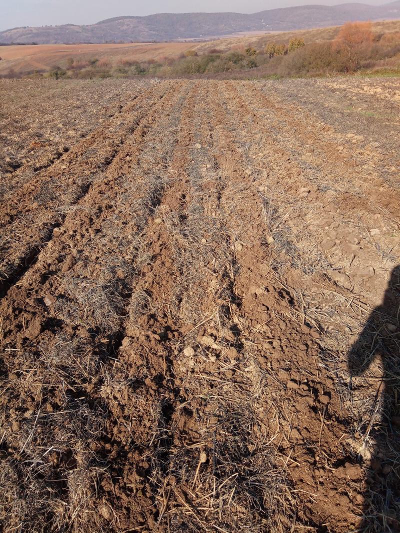

Válasz Dave #1330. hozzászólásáraMi a lényeg!? Ne kaparjon a traktor vagy ne kenjen a kés?? Szanberg te is azért álltál meg mert esett és vízesebb lett??Műtrágya??
A taljnevesség a felszín alatt faggyal nem változik vagy igen?
Gondolom mindenki arra vár hogy kicsit is szikkadjon és már rohan is neki...
Van olyan aki attól fél hogy kifagy a stripp tillezésből mint régen" a szántásból??

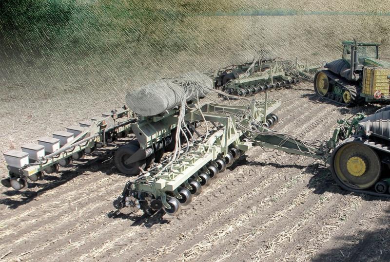

Most még az jutott eszembe, hogy lehet venni kéne egy kis 4soros vetőgépet, stripcat összecsukva 4sor szintén, aztán úgy jelentősen kisebb terhelés lenne az összeépítésen.
Front tartály kitolná a kis komplexet, kelés után meg 3 levélben menne a noran injektáló úgy taposás is kevés lenne.

Lassan de biztosan elindulok sávozni.
Amerikai fórumokon cikkekben eléggé belemélyültem a témába, nagyon sokan nagyon sokféleképpen csinálják.
A terület egy része takarónövényes, ezzel olyan sok kérdésem nincs, a többi kukorica tarló, és itt jön a dilemma.
Van aki a soron húzza újra és újra, van aki fél sorral mindig eltolja. Mindegyiknek látom előnyét is hátrányát is, ha valakinek esetleg van tapasztalata megoszthatná!

Válasz Sz_Pisti #1283. hozzászólásáraSok sok éve járok ki lengyelbe egy nagyszabású gépkiállításra. Szoktam beszélni a forgalmazóval illetve egyszer egy nagy gazdával aki vett ilyet. Azt mondta hamarabb kellett volna ez felé nyitni, minden munkaszervezés megoldódott, úgy hogy a termések nagyon versenyképesek, volt 10 tonna feletti búzája is neki!
A select verzió meg olyan, hogy szemenkénti kocsikat tudsz felrakni hátra, Precision planting adagolókkal, így egy géppel ki lehet váltani egy nagy gazdaság teljes gépsorát gyakorlatilag. Szár kezelést kell profin megoldani, ez mondjuk minden csökkentett művelési játéknál kulcs kérdés.
